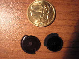

    Существует ремкомплект с этими самыми клапаночками. В насосе их четыре - в комплекте только два. Но четыре вряд ли сдохнут. Разбираем и меняем. Будьте внимательны при разборе - запоминайте положение клапанов. Три легко доступны, последний под поршнем, надо открутить шток и снять пружину.
