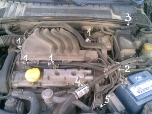

    Возможно мой опыт эксплуатации ГБО комуто поможет. Я ездил на 99 карб.и Гольф 3 моно с газом.но вот купил себе Вектру В мотор экотек 16кл. объем 1.6. Т.к езжу много начал подискивать гбо. В процесе поиска был обзвонен не один установочный центр где Все расказывали что это очень капризный мотор что никто недаст 100% гарантии что все будет ок, но все твердили что только 4 поколения.Цены разочаровали сразу, я расчитывал на15-16тыс. а мне расказывали от 26-40. и вот я уже настроился на продажу Опеля как нашел контору которая ставит 4пок. за 19тыс причем в моем районе, но оно на половину отечественное на половину импортное. Внутренний голос говорил несвязываться но всеже я поставил и Началось:Установить обещали за 5 часов, я утром пригнал авто к 10.00 оставил машину и поехал домой в 17.00 позвонили и сказали чтобы я подъезжал оплатить и соответственно забрать авто. когда я приехал я увидел что установлен только балон,трубки,просверлен коллектор и все!Оплачивать я отказался до полной установки гбо на авто они мне предложили подбросить меня до дома и доделать все завтра на что я сказал что меня это не устраивает и гбо должно быть установленно сегодня.Вобщем часам к 10.00 все поставили и мы стали заводить.ООООчень важно на ОПЕЛЯ И ФОРДАХ полярность чегото(возможно форсунок) не как на других иномарках это выяснилось часам к 12.00 ночи. короче все сняли все переделали уехал я из сервиса в 1час ночи РЕАЛЬНО ЗЛОЙ!!! ООООчень важно если все работает не приезжать через 1000км после установки так для профилактики сделают только хуже.Вобщем первые 15тыс. пробега вобще без проблем после както утром я подхожу к машине завожу а она даже стартер не крутит открываю капот а там все инием покрыто вобщем машину на трос и к ним. Пробил клапан на редукторе и после начались вечно гуляющие обороты,дерганье,провалы,троение и многое другое. каждый раз они Крутили компьютер меняли газовые форсунки все разом вобщем я к ним ездил постоянно и не я один таких съэкономить как я оказалось немало.Однажды меня это все так зае... что я приехал вызвал самого главного И.О. Дир. и высказал что все это г... и все они му... вобщем он меня выслушал взял инструмент загнал мой авто в бокс и начал делать сам.Как оказалось трабл всего был в том что после того как пробил клапан мне поставили газовые форсунки(инжектора) более новой версии чем у меня стояли а они на моем моторе работали недолго,кстати они их меняли всем бесплатно возможно без злого умысла но Хотели как лучше получилось как всегда. Вобщем я потихоньку сам стал рубить в этом оборудовании. На данный момент пробег на газу уже больше 45тыс. Я у них взял к-кт. форсунок и изредко меняю их сам также регулирую такназываемый комп. тоже сам.Сейчас проблем нет.Расход реально радует на 49л проезжаю 420-450км по Москве собирая многие пробки трасса реально меньше до Питера недоехал 60км.
    Неисправности ГБО как у меня.
    1-Троение лечиться заменой инжектора.Поочередно снимаем фишку с каждой форсунке для определения неработующей после глушим авто и меняем.Замена 30сек. всего два хомута.Никогда не меняйте все разом т.к замененая может крякнуть раньше чем старая. У меня переодичность выхода форсунки раз примерно в 5тыс. Кстати я им привожу неисправные а у них беру Новые БЕСПЛАТНО.
    2-Тупость на разгон. Замена свечей.Меняю раз в 7-10тыс.
    3-Обращайте внимание на вакумный шланг идущий с редуктора он современем сохнит и трескается приводит к гулянию оборотов.
    Насчет динамики я разницу с бензином не чуствую! И еще если написал немного не граматно не пинайте реально хочу помоч.Кстати кому не лень приезжайте все покажу и раскажу.ГБО поставил в Августе 2006.
    На фото:
    1-Форсунки
    2-Газавая рампа.
    3-компьютер
    4-Фильтр
    5-Клапан тот что пробило и ниже на фото не видно редуктор.
    П.С. Мной уже куплена Ауди В4 АВТ больше экспериментировать не хочу.Всем удачи.

    ФОТКА
