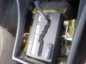

    1.У меня придвижиние на кочках включается спорт режим.Причем включатся включается а вот выключать самому приходится.Думаю там наверно пружинка и нада чето пожоще.Стал разбирать и дожошол до этого этапа
    Собствено вопрос как добратся до кнопки ???

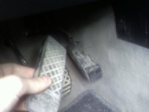

    2.И еще у мну педаль газа на половниу развалилась :)
    Как снять педаль для замены???
    Вроде болтов нету да и она сама там ни как не крутится.

    На мкпп педаль снимается вместе с этой железной палкой на которую она крепиться, там болт откручивается в глубине под приборной панелью, но там это гиморно. Я накладку пока прикрутил на два самореза, вроде держиться, правда теперь только в одном положении всегда. Ищу какую-нибудь тюнинговую накладку, чтобы по нормальному поставить.

    про педаль, была и у меня таже байда, вкрутил по бокам два самореза, и все работает нормуль уже 2 года..........

    прям тужу отвалившуюся часть вкрутил ?

    Да родную прям и присобачил....

    .....у меня такая же байда с педалью газа:cry2: , хотел вначале поменять ее, но потом передумал, слышал что это как-то геморойно, может кто-то менял педаль газа на 45 кузове и поделится опытом? А к тебе просьба, сфотографируй как у тебя там все пределанно на саморезах. Педаль теперь неподвижна у тебя или двигается? Сам пока перемещаюсь без этой пластиковой накладки на педали, пружинка торчит точно как на второй фоте сверху, ну пока честно говоря это не доставляет неудобств, просто не эстэтично мля.

    По поводу того как добраться до кнопки, то надо аккуратно дернуть её вверх, а там уже и внутренности кнопки увидешь, только пружины не растеряй:nod:, а если хочешь её целиком вынуть, тогда тебе надо часовой отверткой или чемто вроде этого её поддеть и тащить вверх.
