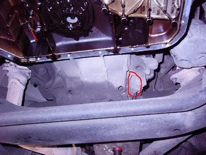

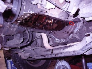

    насколько я помню..пробка находиться именно там - фоты прилагаю....
      363,3 КБ
      11.350
      403,2 КБ
      14.595
    1 человеку нравится это.

    Спасибо за фотки :hi:
