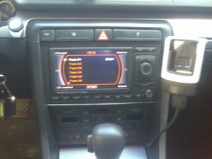

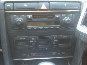

    вот и я наконец-то поставил себе комплектик...
    Спасибо Олегу (olegtum), Андрею (RedHobbit) и Загранице (нам поможет) за помощь в мероприятии.
    вот что было
    и вот что стало
    теперь а очереди подключение двд для кинопросмотров и штатной блютухной телефонной фичи, ато нокиевский 7w плохо с ней дружит

    Подскажите, что делали с приемом радио после смены девайсов?
    Я поставил трешный ауди концерт 09 года, вместо американской симфонии (с кассетой). Прием радио желает лучшего.
    Что можно сделать в этом случает?
  4. RedHobbit
    RedHobbit Живу я здесь
    7 июн 2005
    1.224
    HSFN 2,7
    Тут ни чем не помогу. После замены концерта на НАВИ приём тоже ухудшился. Пробовал разобраться, но так ни чего и не нашел.
    Хотя, у тебя может быть причина вот в этом http://audi-club.ru/forum/showthread.php?t=119655
  5. mike
    mike Участник форума
    1 янв 2003
    229
    911
    а антенный переходник пришлось поставить? я не знаю какие разъемы в трешном концерте 09 года, но когда я себе ставил РНС-Е, насколько помню, пришлось подключать через антенный переходник, где, имхо, и происходит падение сигнада на несколько дБ. Изза этого и хуже прием радио.
