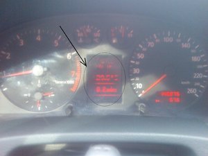

    я так понимаю, что это болезнь многих машин.
    выгоревшие линии на индекаторе показаний бортового компьютера, температуры и предупреджений.
    решается ли вопрос каким нибудь способом или же это замена всей панели??
    спасибо

    мдя...прискорбно. но точного метода лечения нет.
    странно что на БМВ Е39 судя по ссылкам лечиться все гораздо проще...

    Я с этой проблемой столкнулся три года назад. Проработал всё от и до. В большинстве случаев всё дело в шлейфе, который соединяет дисплей с платой… На нем расположен управляющий процессор. Он греется и всё плывёт. Я отдавал приборку очень грамотным чертям, но они мне не смогли помочь. Шлейф не меняется, а если всё-таки удастся, то это не надолго. И потом чтобы до него добраться нужно всю приборку в хлам разобрать, а потом собрать. Результат после сборки не порадует… Стрелки как на заводе не поставишь. Так и будет врать. Можно попробовать в натуре поставить вентилятор как пишут многие на форуме… Дёшево и сердито!!! А так замена на восстановленную. Цена вопроса 15000 руб. приборка на обмен и сто баксов установка у официалов, при условии, что всё в порядке с родословной. А то так и останется машина у официалов, недвижимостью… Вирус они запускают угнанным машинам в режиме on-line. Ещё у замены есть один плюс пробег можно любой поставить. Вот какой хочешь такой и введут. А под шумок и ключи можно поменять на новые… Всё равно код иммобилайзера меняют

    Насколько понял проблему, то вариантов ее решения нашел только два (приемлимых и адекватных вариантов):
    1. Попробывать нагреть контакты шлейфа на ЖК-панеле и затем прижать дополнительным уплотнителем (резинкой например). Так делают большинство мастеров ...
    2 Заказать новую ЖК-панель (например в Германии) и затем доехать в Эрту где ее просто перепаяют ...
    Вот сижу думаю, какой вариант выбрать :)

    Аналоговые указатели настраиваются в раз , есть тест исполнителей , все просто 3000 оборотов , 100 км , и все остальные по центрам ставит сам комп надо подредактироваться под них . С заменой это да гемор но некоторые решают . этра в Москве
