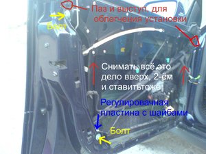

    Описываю ещё раз про то как снять направляющие, т.к. в остальных темах оставалось много вопросов.
    Фоток сделал не много, т.к. уже было темно и страшно жрали комары с мошкарой.

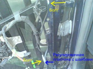

    1. На первой и второй фотке перед нами такая картина. 4 болта отвинчиваем. Запомните перед отвинчиванием, как стояли регуливочные пластины и как были закручены винты на каком расстоянии (важно!!!!!!!!). Под дверь подставьте какие нить коробки, что бы потом было куда поставить всю эту рамку. Я не отсоединял провода от рамки. Болты внизу и болты вверху разные по длине.
    2. Далее вам нужен будет помощник! Аккуратно поднимаете всю рамку вверх, причем нужно сначало поднять ту часть, где расположен замок, т.к. там тросик и он будет мешаться. Аккуратненько ставите на коробку всё рамку.

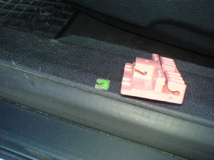

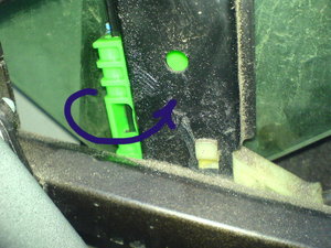

    3. Четвёртая фотка. Вот она направляющая. В общем при осмотре увидите 2 пластмаски, одна сама направляющая, другая пластмаска к неё крепится и вставляется в стекло. Выкручиваете саморез. Стекло чуток отгибаете от синенькой пластмаски. Вкл. зажигание, присоедините кнопки к проводам и поднимите маленько стекло. Снимите с направляющей синюю пластмаску. Потом постарайтесь аккуратно плоскогубцами вытащить тросик из направляющей. Далее как на фотке, просто отогните направляющую и снимите с "рельсы". На тросике вы увидите закреплённый грузик. Берёте новую направляющую, отгибаете тросик, заводите её под тросик и вставляете тросик в направляющую. Далее одеваете синюю пластмаску. А да нужно новую направляющую маленько подточить, т.к. на синей пластмасске есть выступы и они не совпадают. Далее стекло надеваете и закручиваете саморезом. Всё ну а всё это ещё нужно будет покарячиться и одеть обратно на дверь, тоже с другом.
    На третьей фотке видно, что отлетело.
