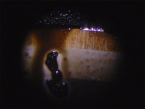

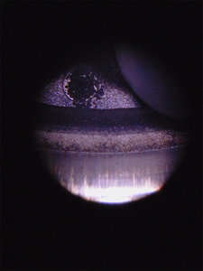

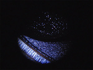

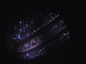

    Чтоб не попасть на развод,решил подстраховаться.У нас в сервисе есть эндоскоп и если приложить камеру,то получаются такие фото.
    В нерабочем цилиндре:
    1.Капля чего-то стекает с открытого клапана.Задиров на поверхности цилиндра нет.
    2.Сам клапан,все такие.
    3.Головка и клапан,всё в нагаре.
    4.Рабочий цилиндр,всё чисто,хотя носик форсунки в нагаре.Пора делать промывку.Обратите внимание на отсутствие хона.Где-то читал о новых технологиях,при которых хонингование поверхности цилиндра не требуется.
    Не пришли к единому мнению-маслосъёмное кольцо лопнуло или маслосъёмный колпачек слетел.Скорее второе.
