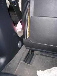

    Фото 1. Внизу задней спинки поддеваем кожу чем-нибудь типа отвертки. Лучше чем-нибудь помягче.

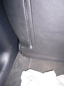

    Фото 2. Кожа легко выходит из паза, куда утоплена. Проделываем это по всему периметру спинки.
    Фото 2.5 - сделать забыл. :rolleyes: Там есть два болтика, которые держат крышку спинки. Один слева внизу, другой справа внизу. Находятся легко и отворачиваются элементарно. Доступ к правому болтику на первый взгляд не самый удобный (мешают центральные обдувы задних пассажиров), однако подвигав сиденье туда-сюда можно найти удобное положение.

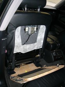

    Фото 4. Сиденье со снятой задней частью.
    Хорошо виден механизм управления подголовником. У меня он был заклинен в верхнем положении, я его разобрал, смазал, и ограничил на полсантиметра (чтобы в то самое "клинящее", самое верхнее положение он не заходил).

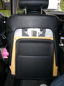

    Фото 5. Результат :rock: . ...пойти что ли выложить в ветку с фотками? =)
