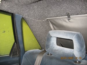

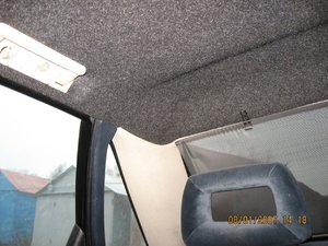

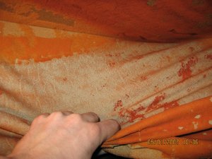

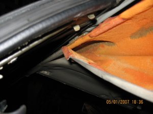

    Нынешняя зима выдалась на редкость пакостная:blyy: . Как я ни старался скрасить её новогодними гуляниями и чревоугодством:drunk2: ничего не вышло и, отложив сноуборд в сторону, решил заняться машиной.
    Вот что было у меня с потолком:

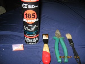

    сразу скажу делал я это в первой и без посторонней опотной помощи(жена не в счёт).Пригодился следующий девайс

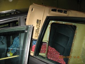

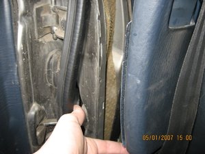

    далее разбираю салон чтобы освободить края ткани

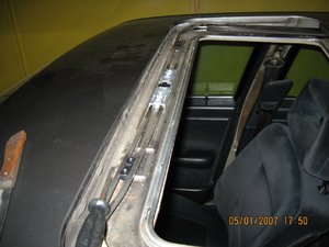

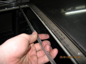

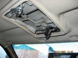

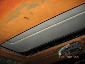

    потом разбираем люк: освобождаем тяги и отгибаем края прижимного ободка
      270,4 КБ
      1.026

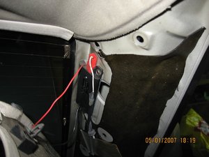

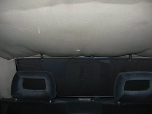

    снимаем накладки задних стоек, а дальше ВНИМАНИЕ моя ошибка:hot: - обдираю ткань ...потом я об этом очень пожалел

    весь салон загадил старым поролоном, часть его пришлось потом шпателем соскр***** с потолка, вообщем удовольствие раястянул ещё на один день

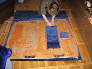

    старую ткань забрал домой и по ней стали вырезать на новой.Сразу скажу новую ткань я запарол этин.Не нужно ничего вырезать.Цельным куском клеите, пото лезвием вырезаете всё что нужно..

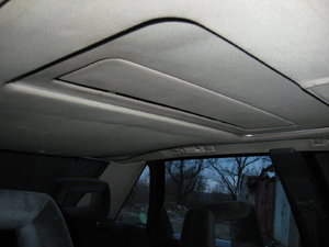

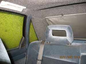

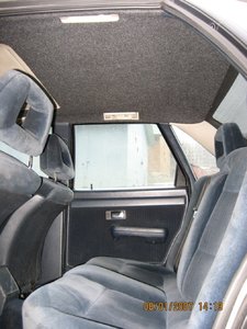

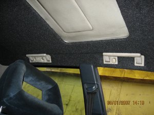

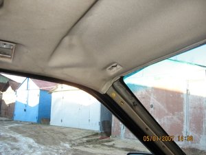

    Хотелось бы отдельно сказать о ткани.Её я очень долго искал, всевозможные спецмагазы и рынки как на зло в новогодние праздники не работали(что впринципе не странно)Еле еле я нашёл в итальянском салоне мебеле ткань очень похожую на мою обшивку - синий велюр, но при цене 1200 за 1м я отказался от этой мысли( на разборе потолок стоит 1000-1500р)
    Но моя настойчивость в поисках дала результат - карпет, да именно им я в итоге всё и обтянул.Руки не дошли только до люка и задних стоек - они остались пока светло серыми...

  10. Алексей Михалыч
    6 дек 2006
    4.825
    RoofLess
    Ответ: Фотоотчёт по перетяжке потолка А100/44
    Зачет!!!!! получаешь в репу за столь веселые упражнения в новогодние праздники!!!!!!

    Тоже епнул в репу :up: Тока карпет надобыло черный брать и с мелким ворсом. Он более нейтрален. А ручки и на этом святятцо. :rock:

    чёрный повертел,пощупал - очень уж он дёшево смотрится..как байка на старой пижаме...
    А вот насчёт ручек думаю может их краской какой нить залить:shock:
    стойки и солнечнозащитные козырьки обклеить тем же карпетом

    Я когда свою купил, пололок уже перетянут был, за 3 года уже стал опять оттопыриваться местами. Вроде не течёт, а отходит местами - словно там где натягивали клей ослаб. В общем, нужно опять делать перетяжку. Из всего описания не понял одно: что такое этот самый карпет?

    это чем сабвуферы обтягивают...говорят бывает разных цветов, но реально тока чёрный и серый(как на фото) найти

    Я те так скажу, тёмно-серый и чёрный будут почти не отличаться...особенно когда на улице уже стало темнеть.Мне показалось что серый даже посолиднее выглядит.у чёрного вид дешёвый:umnik:
    Я вот теперь думаю в какой цвет замутить люк и солнцезащитные козырьки:shock: мож в бардовый или красный:shock:

    ну люк однозначно надо в тот же что и потолок! а вот козырьки можно немного другой, посветлее!

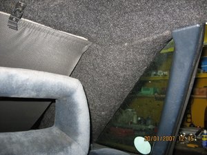

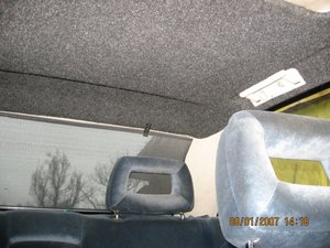

    доделал задние стойки
