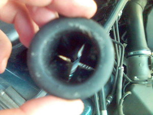

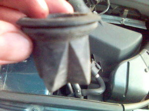

    Спасибо. попробую найти решетку от рестайлингвой.[​IMG]
    Вчера снял АКБ, под его креплением нащупал одну резиновую заглушку, под вакуумом вторая- в них листья и грязь. А способствует накоплению этого барахла их конструкция(см картинки.)
    Вобщем теперь вода уходит... до след листопада.[​IMG]
    Кстати мне кажется эти резинки вообще можно убрать оттуда

    Ответ: АКБ стоит в воде
    Вот про неё я и писал,чуть выше,выкинь её,и навсегда забудишь что такое листья,вода,и прочее.
