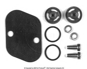

    нашел я рем.комплект вот номер 068 198 819 этот комплект от старых машин 80-90 TD в нем идут два клапана так что если заказывать то два комплекта подходит всё один в один,теперь насос работает как новый:rock:

    Вот это да!!! разница в цене за новый насос и клапана!!!:beer:
    спасибо за номерочек:nod:

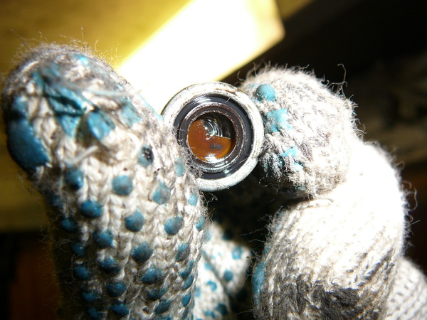

    Полностью с тобой соглашусь! сам разобрал свой целиком, был износ на втулке толкателя поршня , из направляющей втулки выточил новую втулку, длиннее чем оригинальная что-бы площадь опоры большая была! клапаночки у меня были в порядке. Стук вакуумного насоса это беда почти всех AAR ов из-за чего он происходит как раз я и описал!

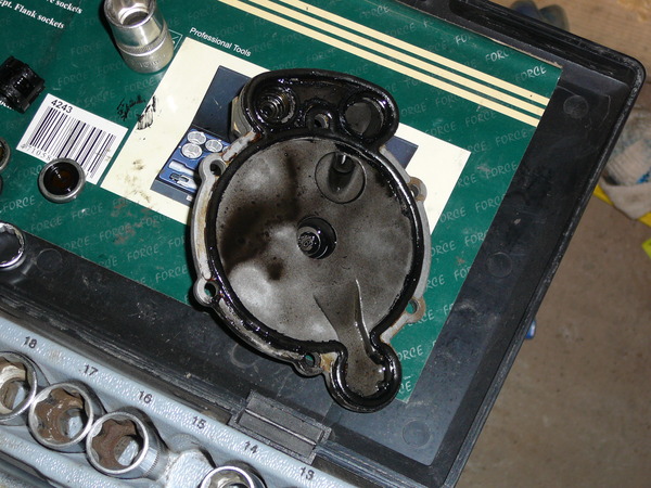

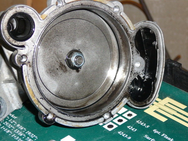

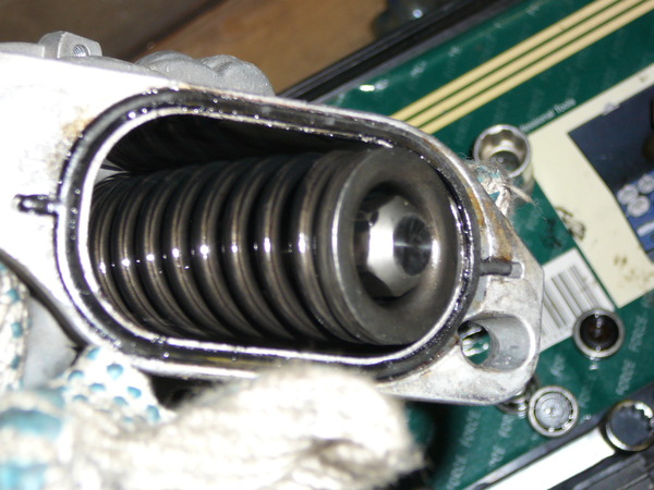

    Добавлю несколько фот ... для визуального представления....
  18. ROMAHIHKA
    ROMAHIHKA r-terehov@yandex.ru
    8 июн 2006
    1.132
    A3 лимон
    #18 ROMAHIHKA, 16 июн 2009
    Снятый насос без передней крышки!
    Передняя крышка насоса, вид изнутри.
    сторона насоса к Гбц (шток поршня с пружиной..)
    Вид сверху..
    Вид со снятым штоком...

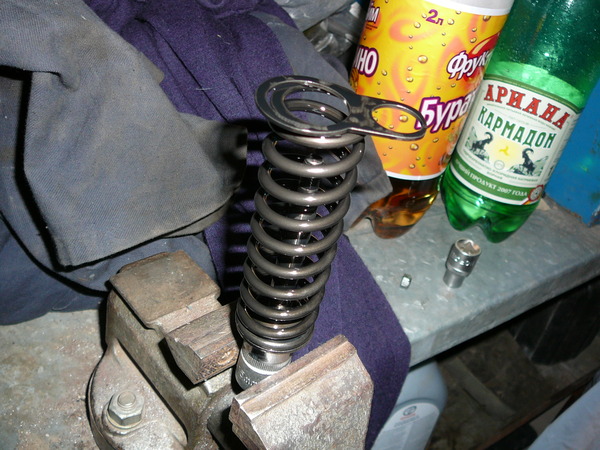

    Шток поршня с пружиной...
    Оговорюсь..если не уверены в кривезне своих рук ..поршень лучше не вытаскивайте из корпуса ,так как можете повредить комрессионое кольцо...оно из очень хрупкого сплава..сломав его ,насос мжно будет выкинуть..
    А это тот самый клапанок который у меня сломался.....
    Вариантов у меня не было ... время 5 утра...:D
    Пришлось развальцевать и сделать новый клапан..на время...[​IMG]
    как то так...

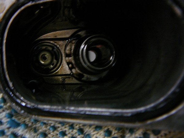

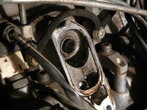

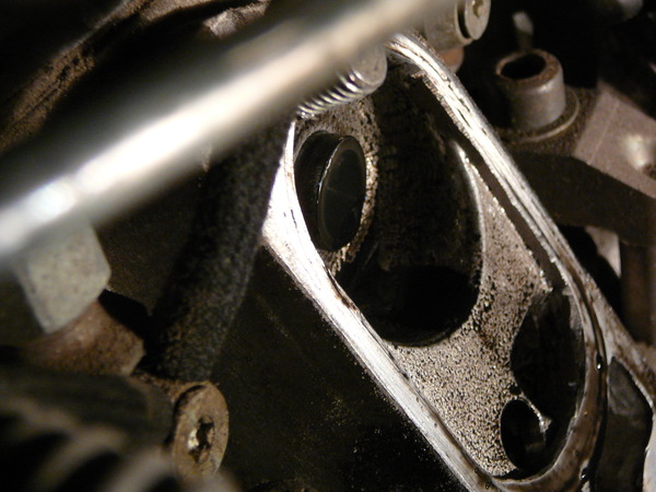

    Забыл отметить... многие говорят ,что пружина на штоке очень мощная и насос трудно поставить на место...
    Есть некая хитрость..
    Нужно прокрутить коленчатый вал до такого состояния когда кулачок на распредвале будет на 180град относительно насоса... толкатель штока задвинется практически доконца в гбц и тогда нет никаких проблем с установкой!
