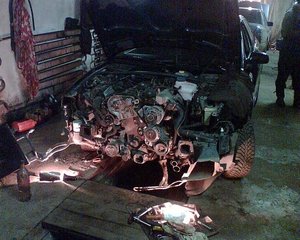

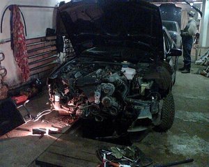

    ТО с заменой ГРМ - С чувством выполненного долга
    Эпопея закончилась
    - Ремонтный комплект зубчатого ремня (058'198'119)
    - Ремень зубчатый Z=153 (058'109'119'C)
    - Ролик натяжной (058'109'243'E)
    - Ролик обводной (058'109'244)
    - Болт с шестигранной головкой M8X32 (N'010'332'4)
    - Демпфер устр. натяжения ремня (058'109'479'B)
    - Демпфер устр. натяжения ремня (генератора) (3085 058'903'133'D)
    - Поликлиновой ремень 17,8X1300MM (06B'903'137'E)
    - Поликлиновой ремень (для кондиц.) 14,12X855MM (06B'260'849'A)
    - Pемень, клиновой (гидроусилителя) AV11X528MM (058'145'271)
    - Кронштейн натяжного ролика (кондиц.) (058'260'511)
    - Водяной насос (050'121'010'CX) HEPU
    - Термостат системы жидк. охлажд. 87С-102С (050'121'113'C)
    - Уплотнит. кольцо 50x4 (038'121'119'B) 2шт
    Помимо, контроль и доливка ATF, замена сальников распредвала и промежуточного вала, чтобы окончательно туда не лазить.

  9. Neptun
    Neptun Живу я здесь
    4 сен 2003
    2.304
    Табурег 3.0 10
    Ответ: ТО с заменой ГРМ
    Самое главное, чтоб морду потом правильно собрали. А так, в принципе у меня было тоже самое, только телевизор не снимали...
    Поздравляю. Я тоже делал на долго, а оказалось, что не очень... :)
  10. Wicked
    Wicked Живу я здесь
    15 мар 2006
    1.981
    A4 8K5 1.8T 08
    Собрали красиво :)
    Менять всё это не снимая телевизова - нужно быть проктологом.
    В процессе был небольшой форс-мажор, но к чести мастера, финансово это меня не коснулось. При установке крышки помпы на старый корпус, он лопнул, пришлось разбирать "глубже" и менять корпус.
    Спасибо. Чур меня чур. Мне мой машин нравится. :)
    Для него это первая замена ГРМ и иже с ним.
    Вот через неделю жена будет обладателем водительского удостоверения, боюсь и за супругу и за машинку.
