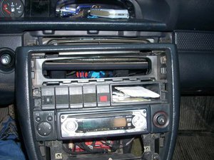

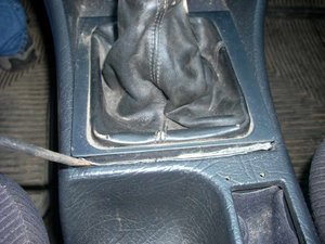

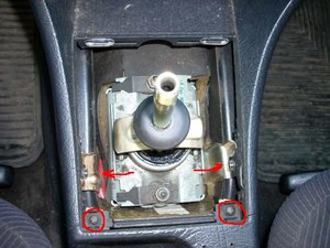

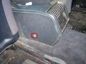

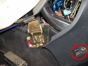

    Начинаем с "заднего сиденья" т.е. отвинчиваем 2 винтика на 8 центральной консольки ФОТО 1.
    Далее стягивает декоративную ручку ручнного тормоза (снизу на нём есть заглушечка, которую надо чуток выдернуть что бы её снять) ФОТО 2.
    Потом берём плоскую отвёртку с широким и острым жалом (что б не оставлять следов на пластике) и поддеваем накладку вокруг ручки КПП (поддеваем со стороны ручника!!!) потому как с другой стороны эта накладка вставляется в прорези, отвинчиваем шарик на КПП и вынимаем чехол КПП ФОТО 3 и 4. На 4й фотке отвинчиваем крестовой отвёрткой два винтика и снимаем консоль которая с ручником, а потом ключиком на 8 ещё 2 болтика...на фотке показал.

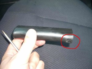

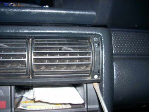

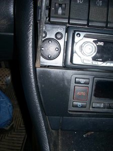

    далее поддеваем решётку центрального воздуховода (она на защёлках) ФОТО 5

    далее отвинчиваем пару винтиков в этом проёме (смотрим на ФОТО 1) только по одному с каждой стороны и фсё - остальные ненадо!!!!
    далее сдёргиваем бардачок - на мой взгяд проще не отвинчивать крепления бардачка, а сдёрнуть 4 контрящие шайбы с его направляющих ФОТО 2 ну и заодно отвинтить один винтик и сдёрнуть направляющую воздуха в ноги и патрубок воздуха в боковой воздуховод (ФОТО 5).
    далее в ногах водителя снимаем полку (откручивая 5 винтов) и так же сдергиваем направляющую воздуха в ноги и патрубок воздуха в боковой воздуховод.

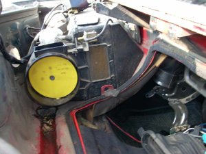

    потом с педалью газа есть заглушка, подеваем её и отвинчиваем ещё одно крепление ФОТО 3

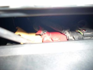

    оттаскиваем консоль чуток назад что бы можно было подлезть и отсоединить 2 разьёма красенький и синенький ФОТО 4 они на защёлках так что так просто их не разьеденить - надо поддевать усики отверками...что в общем-то просто сделать потому как по бокам консоли теперь есть место для манёвра...

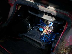

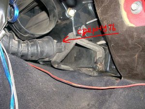

    ну и между делом надо сдёрнуть резиновую гофру ФОТО 1
    в общем-то по салону ВСЁ...

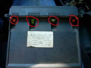

    климат я снимал для того что б лампочку поменять, для этого поддеваем накладку отвёрткой ФОТО 2 и откручиваем пару винтиков под внутренний шестигранник ФОТО 3 вытягиваем потихоньку блок климата, только разёмы со всей дури выдирать не стоит, достаточно просто нажать на лепестки на них ФОТО 4 вот и 4 лампы на блоке ФОТО 5

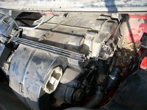

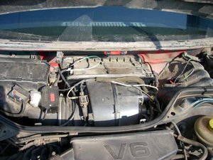

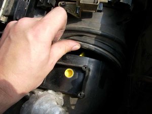

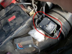

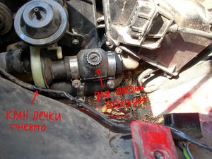

    ну снимаем кожухи под дворниками, сами дворники...вобщем описывать это не интересно там и так всё понятно (если что потом допишу), короче расчищаем поляну ФОТО 1 далее отсоединяем разьёмы, пневмо трубочки, планку крепящую печку к кузову и шланги от печки - с ними кстати ситуация следущяя, в начале отсоединяем верхний шланг от крана печки ФОТО 2, потом отвинчиваем один саморезик крепящий этот кран к корпусу печки (для этого нужна коротенькая крестовая отвёрточка), далее отсоединяем приблуду для выгона воздуха от самой печки и только теперь можно удобно подобраться к нижнему патрубку. Получается вот так ФОТО 3

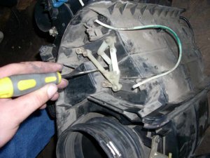

    далее желательно отсоединить привод большой заслонки, что бы её повернуть и она не мешала ФОТО 4,5 , естессенно сдёрнуть резиновую гофру соединяющую испаритель и корпус печки,ну и фсё..теперь потихонечку дергаем всю это приблуду с вентиляторов и печкой на свет божий...она может сильно прилипнуть по контуру к кузову - там приклеен паралон.

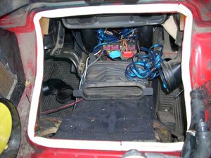

    во нафлудили ужо :rolleyes: :beer: есессено я делал это для ФАКа..ща перетрём чуток и туды
    вобщем продолжаю...

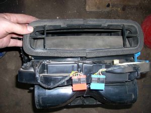

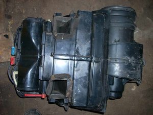

    получается вот такая вот дИрочка...ФОТО 1,2

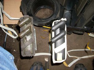

    Сам короб с протекающей печкой (фас, профиль) ФОТО 3,4,5

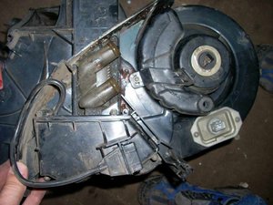

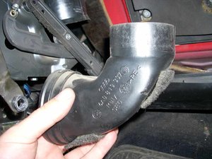

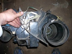

    ещё ракурс ФОТО 1

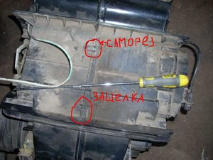

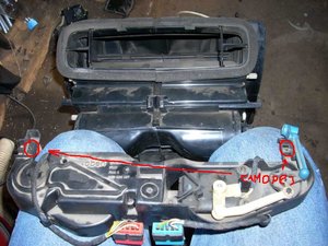

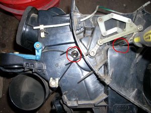

    вобчем видим мы перед собой эту коробку и думаем с чего ж начинать - тут всё по схеме
    вначале снимаем полку с приводами заслонок - надо открутить два саморезика по бокам этой полки, снять тяги с заслонок (их нужно просто поддеть) и полка отщёлкивается ФОТО 2
    далее короб состоит из 2х половинок скреплённых множеством защёлок и саморезиков, как по периметру так и внутри...начинаем с простого - отщёлкиваем все защёлки по периметру (просматривать надо тщательно - эти редиски иногда сидят в неочень-то заметных местах) тупо поддевая их отвёрткой за выступающую сторону (только придерживайте рукой - могут летать очень далеко :p ) ну и отворачиваем саморезы по периметру - небойтесь - короб не развалится - об этом вначале приходиться только мечтать..потому что он скрепляется ещё и в ценре, для этого надо отвёрточку крестовую тоненькую с жалом этак сантиметров двадцать (специально мерил)!!! с коротенькими отвёрточками можно даж не подходить - бесполезняк будете пляски вокруг устраивать, а разобрать неудастся...ФОТО 3,4,5

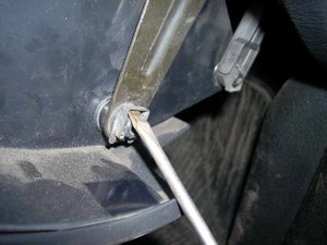

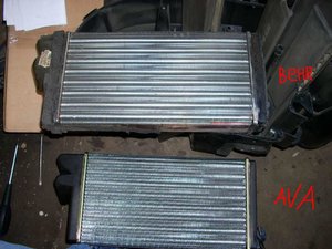

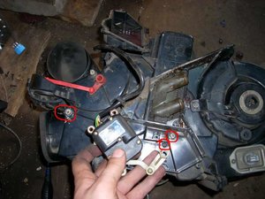

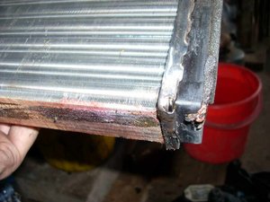

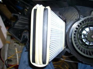

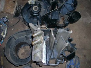

    далее, работаем со сороны где входят патрубки печки...снимаем защитную крышку с привода заслонки под ней сдёргиваем сам привод и ещё контрящую шайбу с другой оси заслонки рядом и ещё с одной - вобчем смотрите ФОТО 1,снимать только эти шайбы и ничего больше!!! и уж тем более не с другой стороны!!!
    пытаемся разцепить кожух (там паралон вокруг печки может немного мешать этому процессу, но надо быть настойчивее!!) и вот ФОТО 2

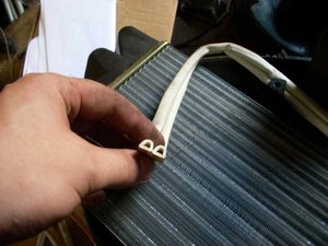

    вот эта редиска радиатор печки BEHR который я менял перед прошлой зимой!!! ФОТО 3 справедливости ради, хочу заметить, что и купленные в автозете радиатор двигла BEHR (типа ж оригинал мать его!!!) и радиатор печки BEHR - оказались бракованными, т.е. немного текли с самого начала...радиатор двигателя - видно, я его заделал, а печку сами понимаете - хрен увидешь...ковры внутри сухие, подкапывало чуток, да и только когда нагревается, потому как я этот взял накачал до 2 атмосфер и в ведро с водой - тишина....симптом был только один - иногда (когда печка поработает) пахнет в салоне антифризом...вот и результатики... :uhoh: видимо при большом нагреве текло.
    вот решил взять AVA ФОТО 4 ндя :uhoh: радиатор АVA в два раза легче, перепонки с частотой в два раза реже, патрубки тоньше (пришлось колхозить что б шланги напяливать), без обклейки паралоном - вобщем не айс...но буду надеятся что хоть не потечёт...
    я ко всему был готов, давно уже меняю все эти паралоновые уплотнения на клёвый оконный уплотнитель ФОТО 5

    так что заколхозил этот AVA прям как BEHR ФОТО 1 :rzunimagu , кстати даж на фотке видно что патрубки на AVA тоньше, причём эти сволочи ещё и немного длиннее, что затрудняет установку обратно в короб - цепляются сцуки!!! :hot:
