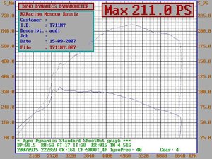

    В машине стоит гибрид к03\04 + чип.
    Выкладываю на ваш суд.
    Жду мнемий и отзывов.

    Ответ: График мощности на 1.8Т
    больше ~5200 крутить нет смысла...а так интересно...жаль что уже после 3 момент идет вниз...
    Как это нет смысла? И на какие обороты попадёшь если переключаться на 5200? ;)
    2 Автор: :up: :up: :up:
    Почему? Там и при 6000 почти 200 сил.
    Турбина маленькая вот и сдувается...
    а нижний график, это штатная турба?
    момент
    Смотря на какой передаче ?
    Турба у Антохи
    Чип у Паррадокса
    Получилась машинка для города (имея 300-340 момонта всегда под ногой, а не в пике)
    , а не для драга.
    У меня после 5500 небольшой залив по топливу вот по ентому и нет больше лошадей. Программа индивидуальная так что есть косячок, но будем исправлять.
    Где делал замер? Сколько стоил?
    Я на 8Е собираюсь повторить операцию, хотел бы тоже замерить после.
    ЗЫ Момент ровный:up: У тебя не квака?
    Ката нету.
    Форсы не трогал.
    Если в потоке то 9-11, в пробках 10-12, пробки с отжигом до 13.
    Не хочет она есть. тфу тфу тфу
    http://www.r2racing.ru/
    1000р только моноприводы
    Момент просто офигительный,
    Нет передний:cry2: :cry2: :cry2:
    Расскажи поподробней как избавлялся от ката? Что со второй лямбдой сделал?
    Стоит пламягаситель такой же как и кат. и стоит обманка что б не было ошибок.
    почём пламегас брал, кто производитель? Сколько за замену отдал? Обманка- это резистор?
