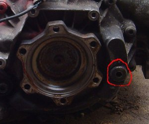

    А эта пробка в дифференциале с правой стороны?
  19. artic
    artic Участник форума
    26 мар 2009
    231
    Audi A6/C5 2.4 AGA типтроник 1998г.
    Случаем ни это и есть пробка ?
  20. vovan
    vovan Bad e-mail
    1 янв 2003
    564
    A6 2,4 ALF Q 98г
    Она самая и есть.
