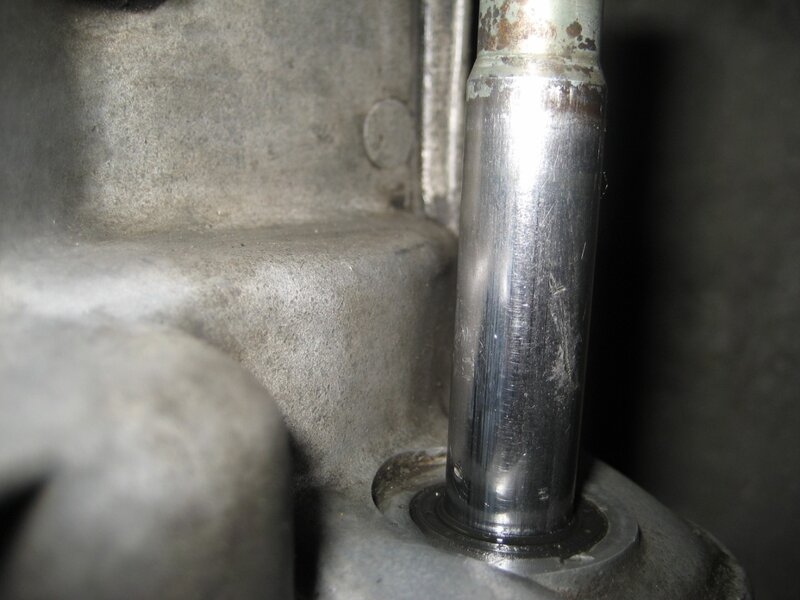

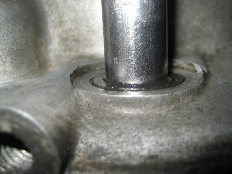

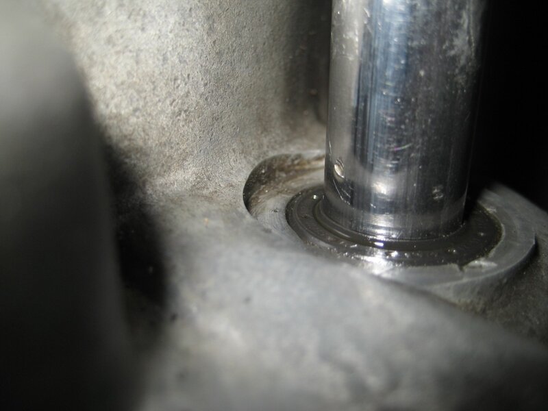

    Долго он у меня сопливился. Из коробки дорогое масло уходило примерно 300 гр. на 10.000 км. Надоело мне каждую замену масла в моторе подкупать, доливать еще и в коробку. А коробки на Ауди ходят долго если правильно их эксплуатировать.
    <BR> Покупается оригинальный сальник со значком ОООО (например в Багире-Моторс он мне обошелся в 150р.). В яме при осмотре этого сальника покажется на первый взгляд, что необходимо снимать катализатор, штаны, коробку наклонять. На самом деле все проще.
    <BR>
    <BR>Все делается под машиной. Отворачивается тяга переключения передач от ручки (запоминаем в каком положении была прикручена !) и от штока, выходящего из коробки. Берется подходящая по длине проволока. На одном конце делается крючок, которым не одной попыткой вытаскивается сальник. Вытаскивать его надо подцепляя с низу, т.е. от штока. Цеплять за металлическую обойму равномерно с разных сторон. Новый сальник (без герметика) аккуратненько насаживается на шток и с помощью металлической трубки, подходящей по длине (около 40 см) и диаметру (около 2 мм), запрессовывается на место.
    <BR>
    <BR>На снятой коробке это сделать проще с помощью свечного ключа от ВАЗ 05-07.
    <BR>
    <BR>В сервисе эта работа стоит 300 рублей. В принципе не дорого, но все равно три сотни -деньги.
