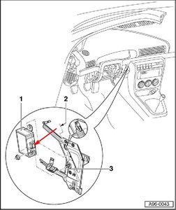

    ОООО А4 >98 Immo I, box
    ОООО А4 98> Immo II, box
    Блок иммо выполнен в виде отдельной коробочки (box).

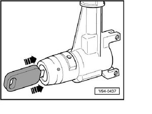

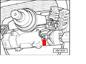

    Частая проблема - из-за того, что считывающее кольцо постоянно шевелится при повороте ключа зажигания, разбалтывается его разьем: разобрать, поджать клеммы, разьем укрепить.
    Также, бывает, нарушается контакт разьема на самой коробочке иммо: вытянуть-вставить несколько раз, можно побрызгать чем-нить...
    Вторая распостраненная проблема - после попыток завести с "проводов" и прочих подобных упражнений с АКБ, бывает слетает синхронизация блока управления двига и блока иммо. Восстанавливается просто, с помощью VagComа и подобн., процедура специального пароля не требует.

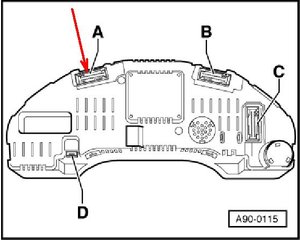

    ОООО А4 18/2000> Immo III, instr.
    OOOO A6 >27/99 Immo I, instr.
    ОООО А6 27/99> Immo II, instr.
    OOOO A6 18/2000> Immo III, instr.
    OOOO A8 02/99> Immo III, instr.

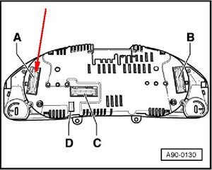

    Иммо интегрирован в приборную панель (instrument cluster).
    Проблем как правило не возникает. Разьем считывающей катушки доработан, однако если все же его постигнет участь предшествениика, то и действия соответствующие: разобрать, поджать клеммы, укрепить.
    Проводка катушки приходит на зеленый разьем приборной панели. Сталкивался со случаем, когда его недовставили после снятия/установки приборки, тоже ничего не работало есс-но. Но здесь уж нужно соображать как разьем защелкивается, а не просто наощупь тыкать... :D

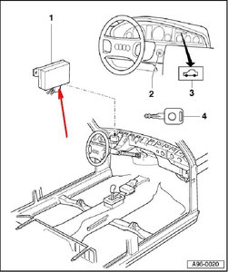

    ОООО 100/А6 Immo I.
    Иммо выполнен в виде коробочки (box).
    Иногда пропадает котнтакт в разьеме самой коробочки иммо. Чтобы до нее добраться, нужно снять приборную панель - коробочка расположна прямо позади нее. Разьем вытянуть-вставить несколько раз, побрызгать спец. жидкостью.
    Считывающая катушка разьема НЕ ИМЕЕТ, провод залит в пластик. Если чего-то вынимается (видел такое :D ) - значит отломали...

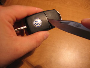

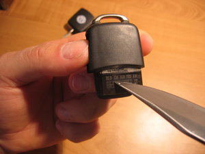

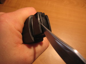

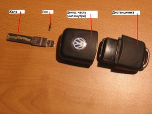

    Комментарии от michфуд :) :drunk2: :
    !!! Чипы, запрограммированные под иммо I и II можно перепрограммировать многократно под другие блоки иммо, чип под иммо III программируется один раз.
    Ес-сно, чип, раннее использовавшийся для иммо I/II, можно один раз запрограммировать под иммо III !!!

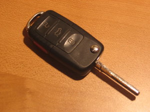

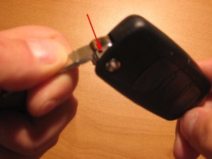

    Если брелок - выкидуха, то при надобности возможно например заменить только среднюю часть с чипом, оставив старые жало и дистанционку. Можно вообще извратиться, выковырять чип, и приобрести его отдельно на радиорынке/в магазине :)

    Не забывайте, что иммо, блокирующий запуск двига, и дистанционка для центрального замка -
    две соврешенно разные системы, обьединенные для удобства в один брелок...
    Они программируются и работают совершенно независимо друг от друга.

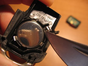

    Батарейки в брелке - только для дистанционки, транспондер иммо не требует питания от батарейки
    Программирование дистанционки вручную.
    Процедура одинаково работает как для радио-брелка, так и для инфракрасного. Единственное дополнительное условие для инфракрасного - его нужно направлять на приемник в центральной стойке автомобиля...
    Важные условия - нормальная батарейка в брелке и исправный блок комфорта (не утонул, например...)

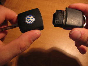

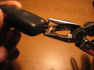

    Замена жала на выкидухе.
    Если нарезается новое жало, но есть возможность сохранить основную часть ключа,
    или наоборот, старая часть затасканная - и ее хочется поменять, оставив старое жало,
    то отделить их друг от друга до безобразия просто:
    - нажимаем кнопку, закрываем ключ до половины (придется держать, пружина крепкая). Становится виден пин, удерживающий жало.
    - ложим металлическую часть ключа на надежное основание, и прочным тонким стержнем выбиваем пин.
    - вытаскиваем жало.
    - собираем в обратном порядке, пин удобно вдавливать плоскогубцами.
    Пин выполнен в виде тонкой, очень прочной, разрезанной трубочки,
    потому выбивать его нужно чем-то сходным по диаметру, иначе провалится и расклепает изнутри.
    Жало вставляется только в одном положении, т.к. прорезь под пин только с одной стороны.
    Если меняете центральную часть, не забывайте, что внутри находится чип иммобилайзера, который возможно придется программировать. Чип, работавший с иммо I / II можно программировать многократно, чип иммо III - только один раз. Т.е. если попытаетесь поставить б.у. среднюю часть от автомобиля с иммо III, то запрограммировать не удастся.
    Также не забывайте что дистанционка (а соответственно и вырез под нее в центральной части ключа), бывает с круглыми и квадратными кнопками.
    Центральная часть разбирается пополам, винт скрепляющий половинки находится под логотипом. Логотип приклеивать назад не удобно. Чип - маленькая стеклянная колбочка - приклеян внутри.
    Все три части ключа-выкидухи имеют свои номера и могут быть заказаны отдельно (жало идет ненарезанным, чип - незапрограммированным).

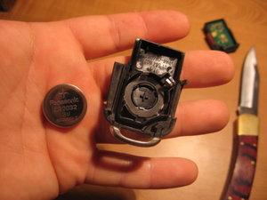

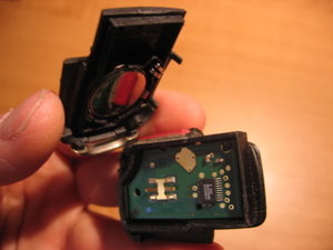

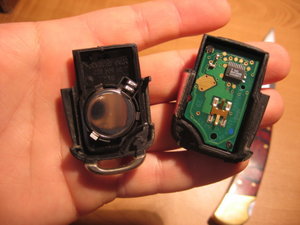

    Замена батареек дистанционки.
    Сорри, фоткал брелок от VW, другого под рукой не оказалось :)
    Брелок состоит из двух частей - половинка с выкидным жалом ключа + спрятанным внутри чипом иммо,
    и вторая половинка, непосредственно, сама дистанционка.
    Батарейка нужна только для работы дистанциоки, с чипом иммо никак не связана, и ее состояние никакого влияния на запуск не оказывает.
    - сначала нужно разсоедить половинки брелка: подковыриваем чем-нить острым со стороны логотипа, тянем.
    На внутренней части дистанционки можно видеть каталожный № детали (буквы в конце имеют значение), по этому номеру определяется тип дистанционки, на каких частотах работает, к какой модели подходит, и т.д.
    Если купили / нашли брелок, пытаетесь запрограммировать, и ничего не выходит - первым делом сверяйте этот номер :rolleyes:

    - затем открываем сам корпус дистанционки, желательно не повредить уплотнительную резинку. Аккуратно, но уверенно.
    - далее остается только вынять батарейку. Когда устанавлием новую, главное не перепутать полярность - "плюсом" вниз, в гнезде метка специальная даже есть :)
    Собирать в обратном порядке.
    Для покупки новой батарейки лучше отправляться со старой в виде примера, меньше забот. Нужный тип часто бывает в отделах ремонта часов, если в традиционных местах найти проблема.
