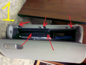

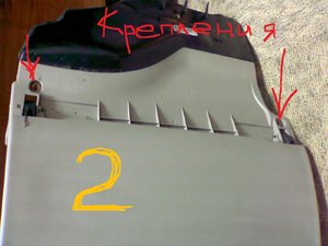

    <o:p> :hot: </o:p>Итак. Для того что бы его снять надо открыть крышку бордачка и выкрутить 6 винтов ключом на 8.
    Рис 1,2
    Далее отцепляем разъем и идем домой.

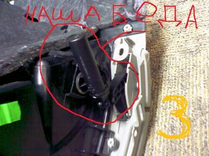

    Дома отсоединяем вот эту БЕДУ (Рис №3) из за которой все и происходит.
    Потом выбиваем штифты на которых крутится бардачок, при помощи болта подходящего диаметра, и молотка.

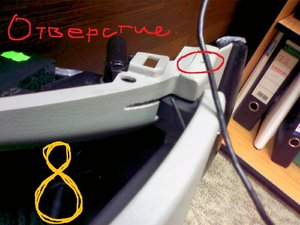

    ВНИМАНИЕ: Со стороны двери нет отверстия что бы выбить штифт . Отверстие делаем сами по центру оси штифта РИС 8 , подругому штифт не выцарапать, Пробовал плосканками, только кожу Сцука себе прижал сильно, и все.:hot:

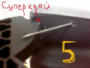

    <o:p> </o:p>Для этого сначала приклеиваем ухо наместо с помощью суперклея. Рис 5:nod:
    Потом берем железную упругую проволку толщиной 1-2 мм. Я брал из защелки от канцелярской папки. Очень жесткая , что надо!!

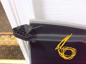

    Нагреваем конец зажигалкой или ( У кого газ дома-ПОВЕЗЛО), и проделываем дырочки как на рисунке № 4,5,6, выгибаем ее как нарисовано и вставляем в распор.

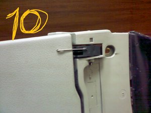

    Потом делаем тоже самое сзади Рис № 9,10

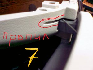

    И начинаем все собирать. Но проволка которую мы сделали изнутри не даст закрыться крышке , поэтому берем полотно от ножовки по металлу и делаем пропил Рис № 7,8.
    Теперь все закрывается. Вбиваем штифты обратно и НОРМУЛЬ.:up:
    Теперь Надо решить с Этой Бедой. Этим гребаным насосом. РИС 3.:blyy:
    Для этого его надо разобрать. Применяя усилие колпачок с клеммой сдергиваются с цилиндра.
    Усилие нужно серьезное. Если ни как то сначала повернуть на 90 градусов. Потом вытаскиваем поршень. Видите какой он сухой!!!!!
    А сами по СУХОМУ ПРОБОВАЛИ?????? J):rzunimagu
    Как я понял лучше всего набрызгать туда WD-40 , потому как масло или салидол просто замерзнут.
    Вот так вот. Сегодня утром -15 градусов по цельсии. Контрольное открывание в холодной машине бардачок прошел.

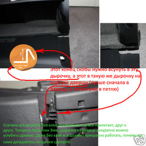

    в общем хочу сказать, я тоже починил свой бардачок и сделал это по другому... и гораздо лучше и проще чем автор этой темы (хвала ему и спасибо), но в силу своей лени подробно все фотографировать все не стал, но если интересно напишите или позвоните я все обясню как все грамотно сделать, ничего пилить и паять не нужно, нужен просто хороший клей и кусок металической проволоки. вообщем экспериминтируйте и у вас всен получится и бардачок почините... и никто даже не поймет был он сломан или нет если конечно специально этим вопросм не задаться.

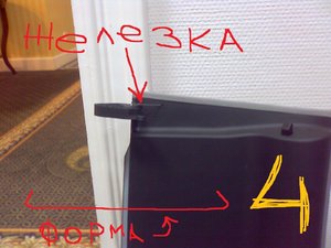

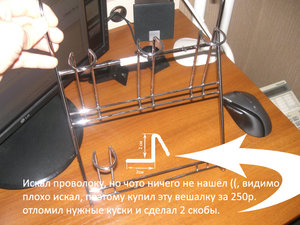

    Если не понятно написал - спрашивайте, что получилось я сфоткаю на своем авто по позже. Проволока должна быть стальная сечением до 3 мм, как гнуть я нарисовал на фото. Та часть скобы, которая согнута под небольшим острым углом... должна входить в отверстие петли. Если необходимо отверстия в дверце можно углубить дрелью сверлом до 4мм (только осторожно).
    Сначала без клея проверьте закрывание и прилегание двери (все должно прекрасно работать), а потом уже заливайте все отверстия клеем!!! Это важно. Если вы живете в Питере, подъезжайте на Юго Запад я все покажу, а если будет время помогу починить.
