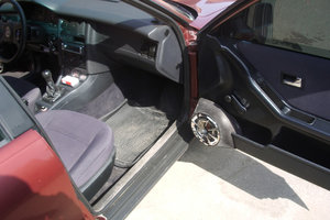

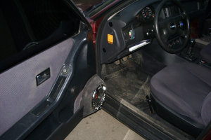

Фотоотчет. Установка ЭСП на 80-ку.
Тема в разделе "Отчеты", создана пользователем isaev, 9 ноя 2007.
  1. isaev
    isaev Старожил
    23 янв 2007
    5.892
    Были ABT, АМB. ФФ3
    #1 isaev, 9 ноя 2007
    Может и баян, но лучше больше, чем меньше.

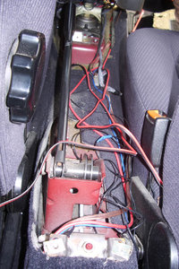

    Ответ: Фотоотчет. Установка ЭСП на 80-ку.

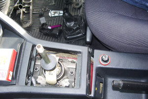

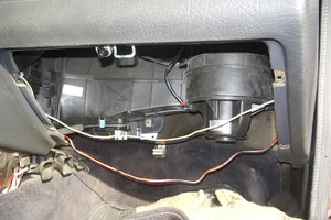

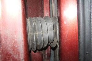

    ...продолжение

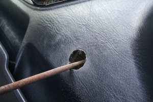

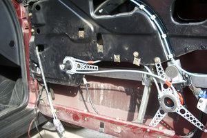

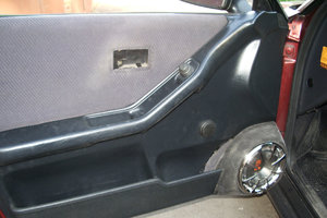

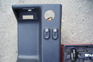

    ...продолжение

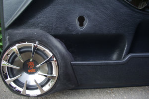

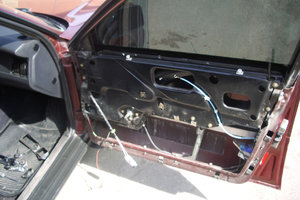

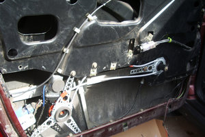

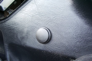

    ...продолжение
    без этого работа не пойдет :D
    у меня такие же стоят.. доволен:)
    ток я по другому немного закреплял
    поздравляю

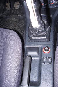

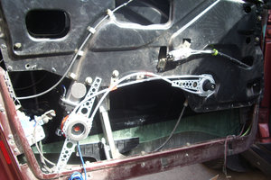

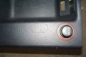

    ...продолжение

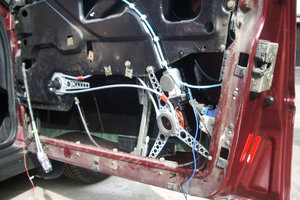

    Уже пришлось поменять один, т.к. был не правильно выполнен пункт 12.

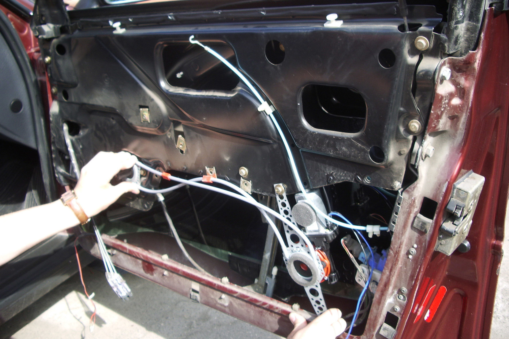

    Мужики выручайте, поставил в точности такие же! Тока на все 4-ре двери!!!!
    Хреново поднимаются, тяжело как то идут, резинки проверил не где не перекосило, стёкла не вынимал ни когда!
  16. fasha
    fasha Старожил
    10 авг 2007
    22.513
    A8L
    смаж салазки силиконкий и фсё пойдёт.
    аффтар, тазовские кнопки немножко отдают колхозом имхо, но в общем зачот

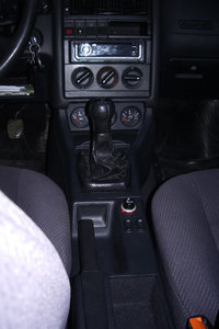

    Хотел все ставить в родные места, но нужно покупать другую обшивку - дорого и редкость. В этих кнопках был поменян зеленый диод на красный !

    "Спал" не очень хорошие стеклоподъёмники, сколько с ними сталкивался, по-началу работают нормально а потом очень медленно, прямо рукой помогать надо. "Гранат" хорошие, они сделаны специально для советских авто и для сильной нагрузки. Ну и принцип действия не моторчик сбоку, а "ножинцы".

    Есть одно но. Крепеж привода на механизм стеклоподьемника другой, и имеется в комплекте. Пиластмассовый такой.
