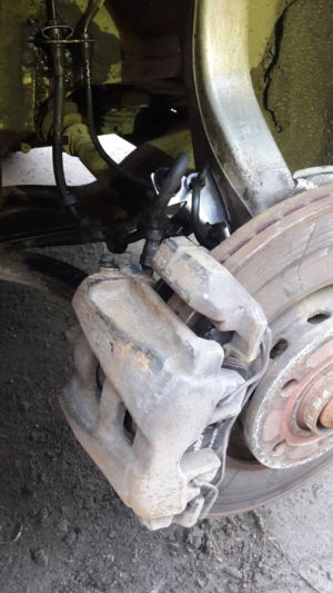

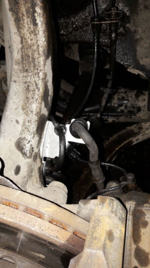

список запчастей для bolt-on установки механизмов ATE (8K) на переднюю ось A4 8E.<br /> шланги: 8K0 611 775 J (ate 24514003963), по месту передвинуть/срезать защитные резинки на них.<br /> кронштейны: 8E0 615 133 G/8E0 615 134 G<br /> колодки: 8K0 698 151 F (brembo P85113)<br /> диски: 8E0 615 301 R (brembo 09.8690.11)<br /> датчик износа с правой стороны использовать старый, предварительно соединив провода.
