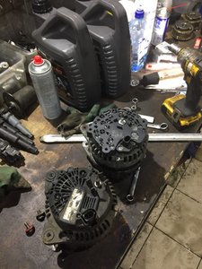

    Заменил генератор на 059 903 018 E - со слов пред хоза это рест, нужен для гетвея
    заменил клемму минусовую с менеджером от реста, приколхозил к ней провода из косы на штатный менеджер (возможно сделал неправильно, но сравнил с рестом там даже показатели на проводах такие же один в один, схему не нашел)
    Почистил попутно все клеммы, обработал медной смазкой и тд
    Ребят ничего не меняется, на горячую машина с включенными фарами и печкой не заводится, пол оборота прокрутит и останавливается будто аккум сел, при этом я ездил час и только что заглушил машину
    Заряд 14 - 14.2 стабильно
    зы в гетвее есть постоянно 2 ошибки, генератор связь и связь с менеджером акб

    Значит криво сделал. Ситуация стандартная при замене 2G на 3G. Меняется генератор работающий от аналогового сигнала на генератор работающий по LIN.
    Толшько к проблеме указанной в заголовке это никакого отношения не имеет.

    Зы генератор я получается поставил от реста, он же работает по LIN, почему ошибки не ушли?

    Генератор рабочий, я вчера поменял его на рест специально, родной тоже рабочий. Фишка стоит хорошо, проводочек идет вроде куда надо.. либо его забыли подключить
