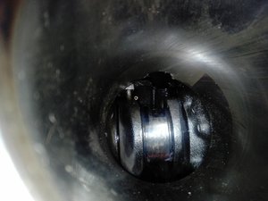

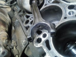

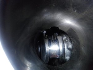

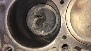

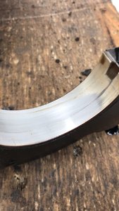

    Приступил к разбору мотора. Скажем так обследования. Анализы показали что заболел первый цылиндр. Предварительный диагноз: оборванный шатун или поршень.

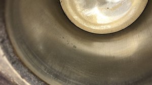

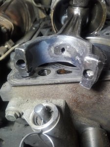

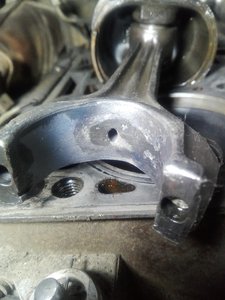

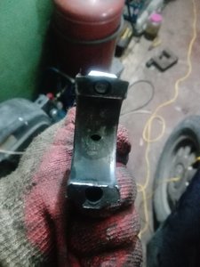

    Диагноз подтвердился. Оборван шатун ().Колен вал по всей видимости восстановлению не подлежит блок тоже..
    IMG_20180207_220951.jpg IMG_20180207_220957.jpg IMG_20180207_221046.jpg IMG_20180207_221131.jpg IMG_20180207_221224.jpg IMG_20180207_221232.jpg
    Можно гильзу поставить но я пошел другим путем.

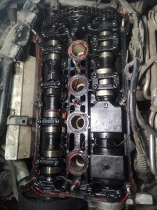

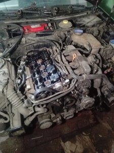

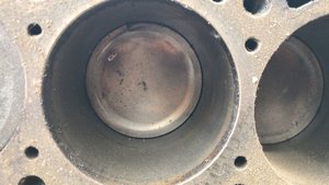

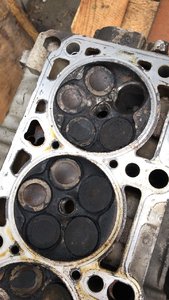

    Найден в другом городе движок,(Краснодар) продавец говорит мол оторвался клапан пробил поршень низ целый все ок за исключениям поршня. Думаю то что надо кину свой поршень. Попросил товарища глянуть что да как. Звонок товарища все ок можешь ехать, поддон сняли колено отличное. Утром я в Краснодаре визуальный осмотр поршня не болтаются,ступеньки на цилиндрах нет "удивлен". Грузим помчали домой.
    И тут я начинаю понимать что-то не так. конечно не так поршня Нурал +05. куда смотрел ладно товарищ но я куда смотрел.
    В общем что не делается то к лучшему.
    И так имеем рас точеный блок, по всей видимости не так и давно, и Гбц по приемлемой цене.
