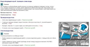

  7. Sergeilion
    Sergeilion Старожил
    16 янв 2013
    5.483
    A4/B8 2.0TQ 10г.
    #7 Sergeilion, 25 мар 2014
    Как-то так...

    Чистка дренажных отверстий и водостоков - 0,5 нормочаса. (мне при последнем ТО у ОД получилось 1260 руб, это со скидкой).
  20. sparrow46
    sparrow46 Участник форума
    2 апр 2013
    341
    A4 Avant 1.8T/B8FL
    А есть это где-то, чтобы носом ткнуть дилера? Мне предложили почистить за 4500р. на ТО.
