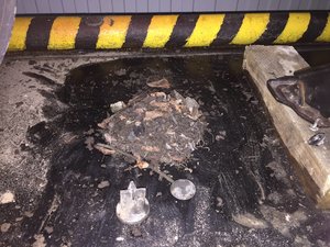

    Окозался насос в левом подкрылке!
    Спасибо Акела.
    Ну и по пути я решил почистить дренаж!
      574,3 КБ
      225
      651,2 КБ
      211
