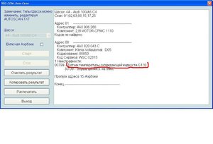

    Сергей, глянь в моём сообщении скрин, там VAG-COM ошибку выдает по этому датчику, да и сам я лично выдел его на водяной рубашке. Вопрос задал, чтобы уточнить он ли и есть "G 110":shock:
  6. слава.
    слава. Живу я здесь
    16 июн 2010
    1.546
    Казахстан
    Audi Allroad 2.7 2002г. Американец
    Нет, блок родной скорей всего, тем более до этого уже сканировал ВАГом, были ошибки только по климе, потому, что я снимал торпеду и соответственно всё там отсоединял, здесь я писАл о проблеме http://www.audi-club.ru/forum/showthread.php?t=237364&page=20.
    Ребята подсказали, ошибки стёр, потом ещё раз просканировал, теперь и выдает то, что на скрине.

    ещё раз говорю.
    датчика на V6 нет, но vag-com об этом не знает и пишет ошибку.
    в эльзе об этом есть запись.
    где-то даже выкладывал.

    Ваг ком знает гораздо больше чем вам кажется.
    Если надо то могу выложить свои скрины климы. Может я повторюсь конешно но проеду еще раз, кодировка для климы у славы стоит для 5-ти цилиндрового мотора, надо поменять кододировку на для 6-ти цилиндрового, и эта ошибка уйдет. А там как хотите так и ездийте.

    про G113 - понятно, в америке этой заслонки (желтой) просто нет,
    а про G110 распространяется на всё.
    Повторю ещё раз: ошибка по G110 в ваг-коме при опросе V6 будет висеть всегда.
    блок климата при самодиагностике при правильной кодировке эти ошибки не показывает.

    теперь бмв
    Если честно, то когда поставил себе климат (до этого был тупой кондей, еще и самодельный), ошибка висела, кодировка была 00040( для 4-ех цилиндрового), хотя снимал с 2.6, так вот после перекодирования, за период с января месяца ошибка эта появлялась всего два раза, да еще и с пермаментным статусом.
    Зы смущает что в эльзе про ж110 нет ниодной звездочки на схеме.

    Тогда почему у меня на V6 ABC ошибка по этому датчику в VAG-COM не вываливается?
    Лейбл-файлы стандартные.
    Так и пишет, что "Кодов САВСЕМ не найдено", ни одной ошибки.
    Правда, номер контроллера малость отличается. В конце буква другая: 4A0 820 043 H
  16. ser_gr72
    ser_gr72 Старожил
    23 окт 2006
    27.074
    потому что
    в канале 6 всегда будет значение 255.
