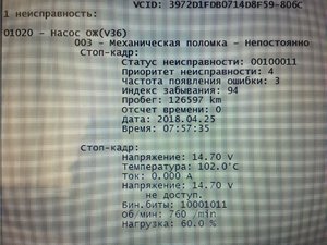

    Выскочила ошибка. Питание к насосу, как я понял, есть.Сам насос под замену?Нужен совет знающих людей.Может было у кого?

    Жгут отсоединял-на внешний вид контакты все в порядке, без ржавчины ит.д.Контакта там 3 по порядку - коричневый, голубой и красно-синий.
    Звонил я в ауди, сказали по моему вину нет отзывных на данный момент.

    Решил я проблему.Купил новый, поставил, все работает. Разобрал старый и он действительно, как вы сказали, был заклинившим из-за кристаллизовавшегося антифриза.Промыл-все крутится.Зря только новый покупал.
