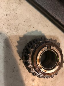

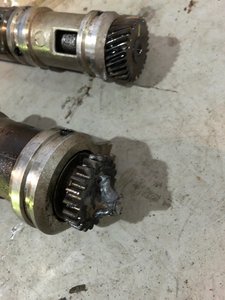

    Тут выложу фотки заклинивших балансирных валов, с которыми приехал в сервис при первом обращении.
    На фото видо, что зубья промежуточной шестерни срезаны цепью, цепь, к счастью не порвалась
