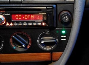

    там есть две модификации этого реле: с регулировкой порога (10-16 В) и без регулировки, с постоянной уставкой. Я для интереса оба купил. Куда второе впендюрить, пока не придумал. Кстати, уточнение: там постоянная уставка включения не 12,6, а 13,3 В.
    Само собой, должен быть отдельный преобразователь. Я свой на основе KIS-3R33S сварганил и тоже все андроиды с навигатором от него питаю. USB-гнезда вот так оформил:
    Для навигатора отдельное гнездо имеется поближе к навигатору (фото нет пока).
    Включается либо вместе с зажиганием, либо от клеммы -30 (постоянные 12 В) посредством переключателя.
    Ибо тоже не люблю что попало в прикуриватель пихать.

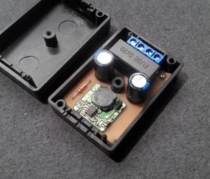

    Не, я китайскому барахлу доверять поостерёгся. Спаял блочок на микрухе МС33063 с полевым IRF9Z34N на выходе - и сплю себе спокойно. :icon_alc:
    А разъем USB взял с убитой мамки и всунул в свободный переключатель на панели. Отаке оно у меня -
    Хотел еще одно гнездо в заднюю пепельницу воткнуть - да руки не дошли. :uhoh:
    Порылся в закладках, фотки блочка нашёл -
    Была коробочка с какой-то китайской побрякушки, я её и использовал.
    Радиатор поставил, потому что место свободное оставалось - так-то там транзюк практически холодный до тока нагрузки в пару Ампер. И то, потом дроссель начинает чуть греться - а транзюк так и остаётся холодным.
    Что меня и радует: ну накой мне утюг под панелью? [​IMG]
    ЗЫ. Предрекая вопросы: тот кусок проволоки возле микрухи - токовый резистор 0,1 Ома, взят из какого-то отданного мне сожжённого мультиметра.
    Ну и еще фото приведу для сопоставления размеров -
    Блочок прицепил на планке дополнительных реле под подрулевой полочкой (места у меня там свободного дофига), и завёл туда провода с регика/нафигатора/гнезда USB. Третий год блочок там живёт. А прикуриватель отдыхает - я некурящий. [​IMG]

    Помню эту тему, тоже в закладках. Ты там еще схемой поделиться обещался, но... Так, сильно пошерстив интернет, остановился на KIS'е. Больше года никаких проблем. Вообще-то делался ради эксперимента, как временный вариант, да так и прижился. Может, и не все оно барахло, китайское. И втыкается в него не более 2 А, да и то редко. Вот он:
    Есть еще сторонний преобразователь, покруче. Быстрая зарядка яблок, защиты всякие... Но чего-то опять туда лезть и менять лень.
