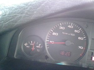

    Всегда стрелка была на 90гр. В любую жару и при любых дорожных условиях. Сейчас IMG_20170505_182105.jpg . Появился такой перегрев в дальней поездке. Стрелка поползла вверх и стала так. Думал что термос т.к нижний патрубок холодный, но потарахтев на ХХ радиатор прогрелся и включились вентиляторы. Показометр на 90 так и не опустился. Делал: замена термоса(вахлер)- толку ноль. Помыл радиаторы - ноль. Замена датчика 3 х контактного- начал показывать ещё чуть больше. Вычитал что проворачивает крыльчатку помпы. Разобрал. Всё ОК. Печка дует горячим, но её включение никакого влияния на показометр не оказывает. Я в тупике.

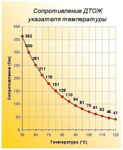

    Замерил напряжение на разъеме. 10.4в. А термодатчик от мультиметра был. Найти бы его. Нашел вон чего 23084-1359309231-e89ebbc595bd20510abcf9df42884fbf.jpg . 100 ом на нем 90 гр. Нарыл здесь на форуме. А красный график это что?

    Проверил термопарой. Примотал её изолентой около тройника и сверху термоизоляцию. На приборке примерно 95 а на мультиметре 85 и термостат начал открываться( термопара наверое ещё не прогрелась т.к она сверху патрубка). Верх радиатора горячий. На мультике-90 , а на приборке около 97. Термостат полностью открыт, вентиляторы работают .Самые большие показания на мультике при рабоьающем двигателе 93гр. Вентилятор срабатывает и через некоторое время кажет 90-91. Решил сравнить показания синего датчика с графиком, а он при 90гр кажет 650ом. Купил новый. Сейчас полностью прогретый двигатель 200 ом., что тоже соответствует норме. Разобрал приборку чуть крутнул винт коррекции показометра температуры. Сделал так, что на приборке чуть больше чем на мультике. Я думаю что проблема решена и была она в приборке. Почему возникла? Хрен её знает. Темные силы электричества. Но помпу тоже снимал не зря. Поиграл с зазором и теперь у меня расш.бачек - кипяток, а раньше был просто теплый. Циркуляция явно улучшилась. После праздников нужно добраться до радиатора и помыть изнутри. Хуже не будет.

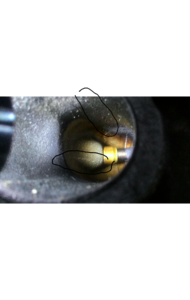

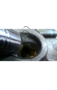

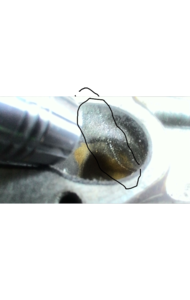

    Гбц вновь снята и разобрана. В 1,2,3 впускных и ещё в нескольких местах( там хрен сфотаешь) было обнаружено вон чего: 1496584230901.png 1496584212863.png 1496584092184.png . С телефона вставил хрен знает как, но я думаю понятно будет. В 4 цилиндре подобного небыло. Это трещины?

    возьми железяку тонкую и поцарапай поперек.
    будет цепляться?

    Если это трещины, то там от охлождайки мытые места будут(ИМХО)

    Вокруг трещин в 1,2,3 промыто а в 4м ровный темный нагар.
