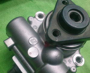

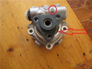

    И так, решил я поменять свой насос ГУР поскольку гул на прогазовке уже был сильным. Прочитав кучу статей про аналог насоса от Шевроле нива и вариант его доведения до нашего требования (Поворот впускного патрубка) и почитав про подтелки от китая решил заказать себе его в "Автодок" думая что вроде контора пока показала себя с хорошей стороны и на этот раз так же покажет себя с хорошей стороны. Оплатил 4608.00 руб. Получил через три дня в офисе выдачи свой насос был разочарован. Коробка была простой тонкорунной с одной наклейко WP_20171130_20_44_04_Rich.jpg и глядя на шрифт цифор у меня что то сразу вспомнились посылки с алиэкпреса на которых очень часта такой тонкий шрифт. Сама коробка в оригинале должна была выглядеть так (как я читал) 18c261es-960.jpg . Ну думаю сейчас спорить бесполезно, поеду дома по рассматриваю и вот что я рассмотрел:
    На оригинале всё отверстия заглушены так 16ce342s-960 (1).jpg всегда присутствует зеленная краска ,плюс всегда есть лазерная гравировка, вот примеры оригинала 65a1454s-960.jpg 16ce342s-960.jpg 9ccb968s-960.jpg 92e8b0es-960.jpg и сравниваем мою подтелку от Автодок; WP_20171130_20_46_26_Rich.jpg WP_20171130_20_45_36_Rich.jpg WP_20171130_20_46_08_Rich.jpg WP_20171130_20_51_27_Rich.jpg WP_20171130_20_51_13_Rich.jpg WP_20171130_20_48_17_Rich.jpg и вот последний гвоздь который окончательно забил крышку надежды что это "может все таки оригинал от АВТоваза" марка подшипника WP_20171130_20_50_45_Rich.jpg Китайски С&U.
    Вообщем полазив по просторам инета я понял что свежие фото этих насосов все китай и получается закончилась возможность не дорого и оригинально поменять насос ГУР от ZF.

    После публикации в "ОТЗЫВНИК" своего отзыва о такой покупки в Автодок со мной связался их старший менеджер и попросил выслать им доказательства. Не буду расписывать все общение с Автодок, но финал был простой "Извините, мы готовы вернуть вам деньги".
    Полазив в сети понял что оригинальный насос можно дистанционно купить толь ко в одном месте (Где не буду писать чтоб не посчитали за рекламу). Но на фото вы поймёте где я заказал.
    Вообщем я созвонился с продавцом ,он находится в Тольяте. Уточнив все нюансы по способу доставки насоса в Москву я оплатил 4200руб. что было дешевли китайской подтелки, но мне нужно было его получить быстро поэтому выбрал быстрою и при этом дорогую доставку до дверей и цена на выходе 4800руб.

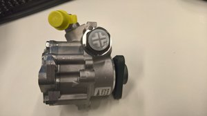

    Сегодня мне на работу привезли (шла 6 дней посылка) курьером мой насос и вот он какой в оригинале:
    WP_20171218_17_06_40_Rich.jpg WP_20171218_17_01_56_Rich.jpg WP_20171218_17_02_05_Rich.jpg WP_20171218_17_02_17_Rich.jpg WP_20171218_17_02_43_Rich.jpg WP_20171218_17_02_54_Rich.jpg WP_20171218_17_03_16_Rich.jpg WP_20171218_17_03_23_Rich.jpg WP_20171218_17_03_35_Rich.jpg WP_20171218_17_03_40_Rich.jpg WP_20171218_17_03_45_Rich.jpg WP_20171218_17_04_37_Rich.jpg
    Можете сравнить с теми фото где мне продали китай и поймете отличия.
    WP_20171130_20_44_57_Rich.jpg WP_20171130_20_48_50_Rich.jpg WP_20171130_20_46_26_Rich.jpg WP_20171130_20_46_42_Rich.jpg WP_20171130_20_47_29_Rich.jpg WP_20171130_20_45_36_Rich.jpg WP_20171130_20_46_08_Rich.jpg WP_20171130_20_48_08_Rich.jpg
    Надеюсь что на будущее мой опыт поиска поможет многим не платить за китай и сократит время на покупку оригинального Насоса ГУР от Шевроле Нива.
    Все Мира и Удачи:hi:

    Кстати поставил я сперва на новый насос пружины от старого клапана для получения 120бар. Но верхняя часть нового клапана была немного другой без этого штырька MB133698.jpg и прижимной болт на новом был с малениким пропускным отверстием в отличия от старого 99df2fu-960.jpg , я решил поставить старый как на фото с большим отверстием с мыслями что больше очко больше давление. При работе на холостых работал отлично до увеличения оборотов выше 2500 начинал выть как будто воздух в системе. Ну думаю начну по порядку ставить обратно на новый то что на нем стояло. Первым поставил именно прижимной болт с малым отверстием что на нём и стоял и о чудо ни чего не гудит не на холодную и не на горячию при любых оборотах и руль крутится мизинцем на месте (на замершей глине, без снега). Короче я рад что получил оригинал насос с давлением 120 бар!
