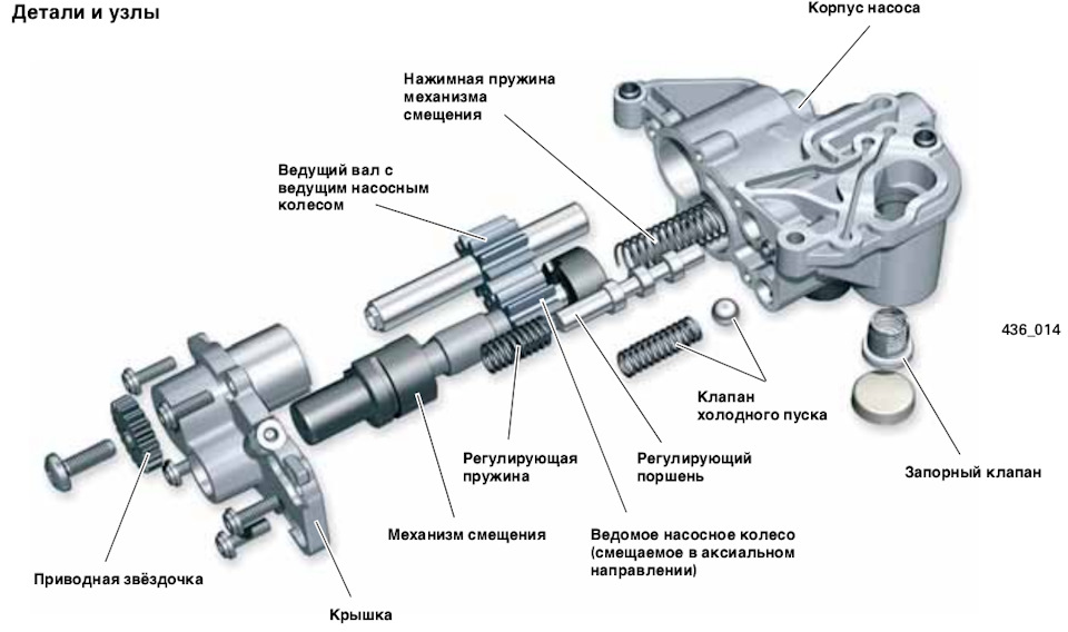

    Господа! В масляном насосе находится кроме обратного так называемый клапан холодного пуска. Его роль открывать обходной канал в случае, когда прокачка масла затруднительна по разным причинам, например слишком густое масло или засорение фильтра. Как известно, в моторах последних поколений (ген 2 и 3) используется маслонасос с изменяемой производительностью от 1,8 бар для работы на холостых и 3,3 бар для смазки двигателя при оборотах выше 3500 об/мин. Так вот при пуске двигателя насос работает с максимальной производительностью до достижения рабочего давления, после чего насос по сигналу ЭБУД переходит на экономичный режим. Издаются эти звуки одним из двух клапанов, или обоими вместе точно не знаю, но причина - прогонка холодного загустевшего масла в режиме повышенной производительности. Возможное решение - замена масла на масло с меньшей вязкостью, или использование присадок, хотя это спорный вопрос. Лучше всего забить на это, так как это не есть неисправность

    Звук идет из масленного насоса, где то даже выкладывал что про это пишут официалы.
    Вчера заезжал опять с этим вопросом(так как проявляется именно при такой температуре)ответ такой же как и был--это нормально так и должен работать масло насос, я считаю что так не должно быть.

    Сводка TPI
    Учётный №: 2035941/3
    1.8 л и 2.0 л TFSI: шум в двигателе при холодном пуске при низких температурах
    Дата разрешения публикации: 06.02.2014
    Описание неисправности клиентом/Заключение станции
    Шумы двигателя (свисты, скрипы) после холодного пуска при температуре ниже минус 20° C.
    Шумы слышны только непродолжительное время, сразу после пуска двигателя.
    При повышении температуры двигателя шумы стихают.
    С помощью имеющихся звуковых файлов можно идентифицировать шум и сопоставить его с определённой неисправностью.
    Техническое обоснование
    Источником шумов являются потоки в масляном насосе двигателя.
    Рекламация вызвана только звуковыми проявлениями, и в техническом смысле не связана с какой-либо неисправностью.
    Решение в условиях производства
    Решение в условиях сервиса
    Если шум соответствует имеющемуся звуковому файлу, проведение ремонта не имеет смысла.
    Проведение ремонтных работ не требуется.
    Данное явление соответствует состоянию серийного автомобиля!
    Указания по расчётам
    Расчёты по гарантии не допускаются.
    Аргументация для клиента
    Имеет место проявление шумов физической природы, вызываемых потоками в масляном насосе двигателя.
    Рекламация связана только с акустическими явлениями и не имеет никаких опасных технических последствий.

    ставились 2 варианта насосов:06H115105AN и 06H 115 105 FK,сейчас только 06H 115 105 FK,вот с буквами AN звуки видимо издавались
    В данный момент заменив насос на FK данных звуков нет.
