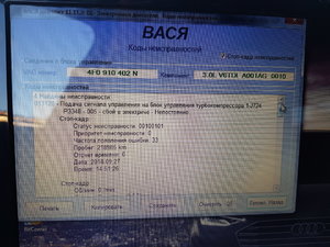

  17. janapasha777
    janapasha777 Новичок
    29 сен 2018
    73
    Латвия
    Подключил шнур. Вот моя болячка. Кто что думает по этому поводу?
