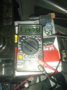

    Ну и посмотреть 19 блок на наличие ошибок по току покоя.
    А на заведенной, на клеммах акума должно быть примерно так, плюс минус немного) Без большой нагрузки естественно.

    Только что замерил ток утечки - через несколько минут падает до 0.4 A
    Это много ?
    А на заведенной у меня 13.5, а не 14.5+ - где можно копнуть ?

    У меня сигналка с GSM+GPS,после засыпания блока комфорта(15-20 минут) потребление 40 mA
    На клейме после запуска через 2-5 минут 14.5 В(такие же данные показывает сигналка)
