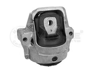

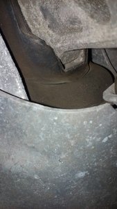

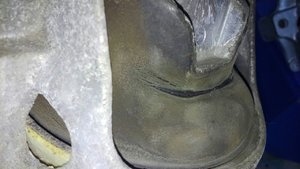

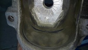

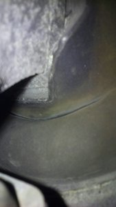

    Приветствую товарищи! Подскажите с диагнозом подушек. Есть проблема, мелкая дрожь на холостом, даже видно как отрытая дверь трясется, кажется этого не должно быть. Я думаю подушка в норме но всем кому не показываю твердят - капут.Подушки сухие, левая имеет такой же вид как и правая
    Фото моей правой подушки и новой для сравнения

    Отписался в соседней ветке...+ фото. Вчера заменил правую подушку. Дрожь пропала, при трогании тоже, на вывернутых колесах тоже тишина.

    Понял, спасибо. Тоже заменил правую, ничего не изменилось. Подушка была целая но с трещинами
