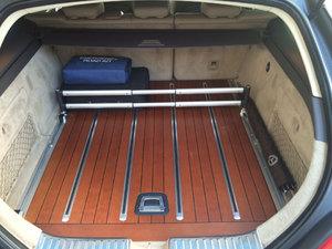

    Чтоб не плодить тем: нашел про багажник МБ, красота:

    В ренже что то подобное видел, там тиковое дерево, как на яхте было.

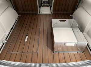

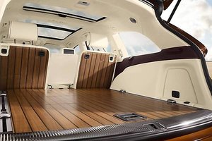

    некоторые товарищи на предыдущую Q7 тоже "извращались"

    Этот заводской лимитер малой серией выпускался, емнип. Точно не колхоз

    фото багажников с паркетом - разные. вот то, где прорези под хват для ящиков - на локальную сборку похоже. прям представляю, как все эти паркеты и ящики по нашим дорогам грохочут )))
    красиво только на картинках - а в обычной жизни, открыл багажник - а у тебя там паркет ))) ну не знаю ))
