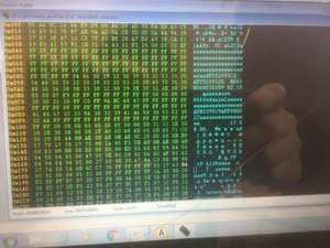

    вот скинули с ку7 кодинг: 1356630400010008100100 жирным я отметил диаметр колеса (3 байт, как раз о том что пишут по вашей ссылке). перед ним, 2 байт - вроде как объем бака и картинка авто. думаю, и этой строчки мне будет достаточно, как доберусь до машины, проверю.

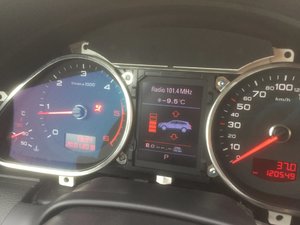

    Q7 3.0 TDI 2014
    Выложите фото как получилось

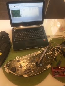

    Все ок. Третий байт меняем 05 на 04, убираем погрешность спидометра. Правится только программатором (стРока 0х170). Второй байт - ставим 63 (через vcds), получаем картинку q7 и бак 100 литров (но это не точно).

    Я так понимаю, епромку можно не выпаивать? Прищепкой считывается?
  11. 0n0t0le
    0n0t0le Живу я здесь
    12 мар 2010
    2.684
    Ага. Причем стоит сзади, даже стрелки снимать не надо. Только аккуратно с прищепкой, там впритык много мелких элементов, можно своротить что-нибудь.
