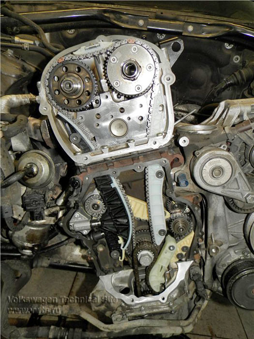

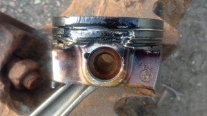

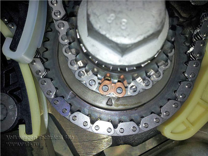

    Недавно купил ауди А6 ,12года с пробегом 75.00 т/км ! Брал у знакомого пробег не кручен .На 79000 т.км прогорел поршень третьего цилиндра,заменил один поршень б/у и на всех поршнях кольца,завелась без проблем только начал радоваться и наслаждаться комфортом ,и раз тебя на 81.000 т/км прогорел поршень второго цилиндра.Еще мотор не разбирал хотел бы узнать мнение форумчан и спецов в чем же причина?Заранее благодарю всех кто в чем нибудь посодействует ..Метки выставлены так ..

  2. ilyain

    Возможно, форсунки льют в цилиндры.

    к нормальным диагностам надо ехать,прогорает скорее всего из за бедной смеси и как следствие детонации,машина чипованная?

    Первый поршень прогорел это еще как то можно объяснить, но через 2 тысячи второй, это с маслом связать как то маловероятно.Даже на самом дешевом за 2 тысячи не закоксуются.Да и с бензином 2 раза это маловероятно.Надо скорее всего копать либо по форсункам/льют/ или возможно авто чипованное и прошивка кривая , а ты не знаешь. Если конечно ты не первый хозяин.

    А на фото это первый или второй раз.Видно на фото что в этом месте кольца закоксованы.

    На фото поршень с первого разбора кольца были нормальные практически даже канавки не чистил были в отличном состоянии.

    Разобрал мотор поршень второго цилиндра сгорел так же как на первом разбре, и ещё треснула поршень четвёртого цилиндра но ещё не успел рассыпаться , ещё бы не много то Жана было бы . Ну вообщем сгорели три поршня один вроде ещё живой остался . Сегодня начал собирать с новыми поршнями кованными не оригинал говорят лучше ходит и масложора не будет .. Но то что сгорели свои думаю есть на то причина не спроста все это ! Нужен хороший диагност ,.
