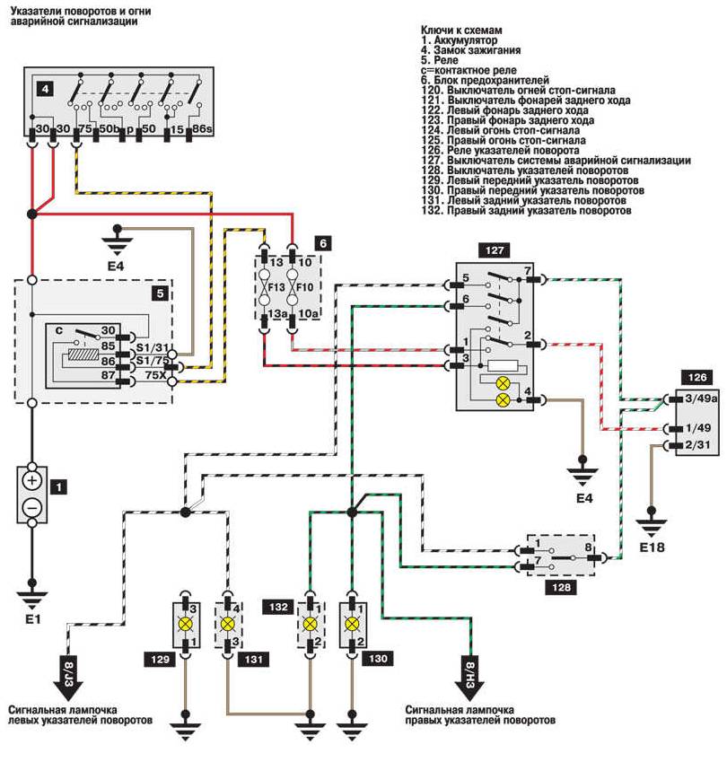

    Доброго всем времени суток. Сегодня пропал левый поворот. Реле щёлкает, но лампочки не моргают ни в фарах, ни на щитке. Правый поворот и аварийка работают нормально. Предохранители все целые. С чего начинать поиски?

    С лампочек. При включённой аварийке должны мигать лампочки обоих бортов спереди и сзади. Если это так, но неисправен подрулевой переключатель.

    Включаю аварийку-все лампочки горят как положено.

    Подрулевик

    Но ведь реле поворотов щёлкает.

    Спорить будем или схемку глянуть сподомимся?
