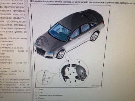

  7. Aleksey036
    Aleksey036 Участник форума
    5 авг 2010
    223
    DTM
    См картинку
  8. саша 1984
    саша 1984 Участник форума
    26 дек 2011
    479
    а4 2012f,беляш
    всё понял,спасибо большое!
