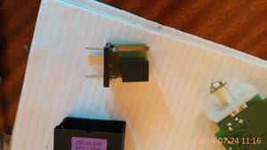

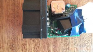

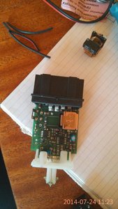

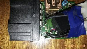

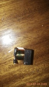

    Столкнулся с проблемой-залипания указателя поворота на 3-4 срабатывания. поиск на просторах интернета указал, что реле поворотников находится в кнопке аварийки. На Drive2.ru нашел с фотками способ рпзбора кнопки, разобрал, посмотрел на одном из реле, на контактах- была электроэрозия и просто подгибом и зачисткой контактов не решить ничего. Так как отец у меня дружит с электроникой было предложено посмотреть релюшку от российских аналогов. Итого имеем реле от девятки номер 712.3777 разбираем его и видим само реле в пластиковом корпусе-ничего разбирать не надо, отпаиваем его из реле и отпаиваем реле из кнопки ауди , на проводках с соответствующими ножками припаиваем в кнопку ауди реле с Ваза , обматываем изолентой, чтоб ничего не коротило и все помещается свободно в корпус аудюшной кнопки. собираем все работает. Но больше всего меня удивило, что реле в кнопки ауди было РОССИЙСКОГО ПРОИЗВОДСТВА, причем отец сказал, что пайка была заводская, номер ее если интересно 91-082 01 99 .Фотки добавлю позже сейчас нет возможности. Кто что думает по этому поводу?
