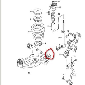

    это сайлент, который вставляется в нижнее ухо ступицы. соответственно крепится к рычагу...
    а меня интересуют те сайленты, что стоят в рычаге со стороны подрамника

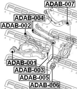

    Есть вот это!
      64 КБ
      681

    Спасибо :thumbup: ! Он самый.
    Буду заказывать ADAB-003, других вариантов пока нет - качество febest не хвалят. Хотел купить Lemforder 26612 01 или VAG 8e0 505 279 J, но :confused: почему-то в продаже не нашел даже под заказ.

    VAG 8E0 505 171 J, LMO 2661101 - сайлент заднего уха рычага со стороны подрамника,
    VAG 8E0 505 185 N, LMO 2661001 (составный из двух штук) - сайлент переднего уха рычага со стороны подрамника.
    VAG 8E0 505 279 J, LMO 2661201 - сайлент наружного уха рычага.
    Информация с форума Audi A4 Club.
    А сайленты рычагов (тяг) мне кажется все есть в ЕТКе.

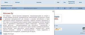

    VAG 8E0 505 279 J, LMO 2661201 - Koivunen Oy 802-26612
    Как вот это?
