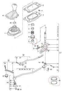

    Всем привет!Стал замечать на Audi A4 В8 1.8 TFSI (160Hp) не понятный треск стук рядом с кулисой при езде!Если кулису взять в руку и вверх ,то звук пропадает! Не подскажите в чем дело?!За ранее спасибо!

    Может, ремкомплект кулисы КПП поменять нужно?

    не совсем похожие симптомы!а ремкомплект там что именно?менять

    http://www.audi-club.ru/forum/showpost.php?p=8722301&postcount=11
    Но не могу сказать 100%, что в этом причина. Это лишь вариант, что может быть. Диагностика бы не помешала.

    Разобрал сам всю кулису,и смазал шарик силиконом!Звук пропал!Видимо силикон весь вытерся! Кулиса Audi A4.jpg

    Я ещё шаровую под №36 менял, тоже разболтана была. Ну и основной шар тоже подмазал.. :D

    а что с ней не так было то с 36?

    Сухая была, при разборе обнаружил, что сухарь 29 плохо обжимал шар 32, оч. сильно болталось. Вобщем износ пластиковых деталей. Узел меняется только целиком.

    а как передачи до замены включались?

    Сами передачи нормально включались, тут дело в другом, их приходилось "замешивать". Общая разболтанность кулисы, шаровых, приводит к большим ходам рычага переключения..
