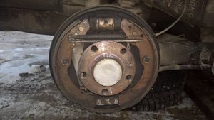

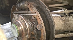

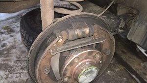

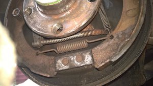

    Проблема в следующем при торможение заднее правое колесо начинает издавать шум как будто как при повороте колеса и трение об замёрзший снег на подкрыльнике и плюс при этом идут рывки торможения и при каждом рывке звук увеличивается пропорционально рывку замедления. То есть рывок торможения как будто барабан яйцом. Определил что заднее правое методом поднятие ручника также чиркает даже иногда появляется металлический скрежет! И вот что заметил что оно издаёт шум и дерганье только когда барабан холодный. То есть сделав 5-7 затяжных замедления звук уменьшается и дерганье уменьшаются, но как только проедешь долго без притормаживаний (барабан остывает) звук и дерганье появляется!
    Что сделано; Сперва заменены колодки, помогло на неделю звука и дёрганье не было. После заменены барабаны, так же помогло только на 1 месяц. Дальше заменён ступичный подшипник со ступицей , так же помогло на 1 месяц.

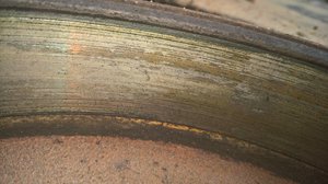

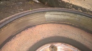

    При снятие барабана ни каких признаков трения метел об метал не обнаружил, но сравнивая оба барабана заметел что на барабане что ширкает на поверхности трения барабана с колодками есть глубокие борозды как будто песок был в барабане, но песка нет ни какого при снятие. Поменял местами барабаны, не помогло так же правая сторона ширкает и дёргает при торможение.

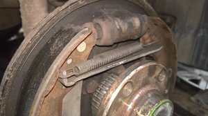

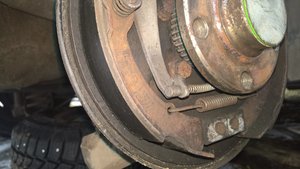

    Вот фото при последнем вскрытие
    WP_20180102_11_43_34_Rich.jpg WP_20180102_11_43_39_Rich.jpg WP_20180102_11_43_48_Rich.jpg WP_20180102_11_43_55_Rich.jpg WP_20180102_11_44_01_Rich.jpg WP_20180102_11_44_06_Rich.jpg WP_20180102_11_44_06_Rich.jpg WP_20180102_11_44_11_Rich.jpg WP_20180102_11_44_17_Rich.jpg

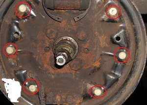

    Я последнию надежду питаю что поможет замена пластиковых скользячек DSCN3112.jpg для колодок, больше даже не знаю в чем проблема.
    Вообщем кто скажет как вылечить эту болячку, а то уже два раза возникла проблема при торможение. Тормозил не спеша по льду ( правая сторона) и при дёрганье притормаживание колесо пошло юзом и абс сработал и поехал я дальше с трещащим абс, благо что растояние было достаточно чтоб среагировать.

    по идее новые пятаки должны помочь, колодки ведь теперь в правильном положении стоят. У жены на полуседане был тоже треск при торможении, вскрытие показало текущие цилиндры (поставлен ремкомплект) и износ пятаков сильный. Но пятаки там не меняются, я просто на наждаке снял буртик с барабана и собрал все с новыми колодками - пока больше проблема не повторялась.

    Ну да, про ручник я не додумал. Но накладки скользящие это фигня, куча машин с цельнометаллическими щитами.

    Да я вот тоже сперва не придавал значению скользячек этих, а потом подумал если скользяски что с верху стоящие (около разжимного барабана) износились больше чем нижние то колодки будут криво стоять относительно щитка (то есть в верхней части прижаты к щитку, а с низу отдаленны от щитка). Либо те что в центре скользячки больше износились из за напротив находящихся прижимных пружин колодок к щитку то получается что колодки по краям отдалены от читка ( с верху и с низу) , а в центре прижаты и при торможение они не равномерно начинают прижим к барабану. Хотя разница в 1мм , но всё же!
    Хотя почему при прогреве барабанов пропадает практически этот глюк не понимаю!

    Я бы проверил тормозной цилиндр. Имхо, один из двух поршеньков подклинивает.
    Ну а от нагрева начинает ходить свободнее...

    Одна колодка прижимается слабее, и отходит не сразу - отсюда и шорканье. Грязи в барабане хватает, она попадает на колодки и скрипит/визжит/свистит при трении о барабан при лёгком прижиме...
    Сам барабан ведь не идеально круглый, какие-то погрешности расточки всегда есть - отсюда и кратковременные шоркания при касании его к колодке.

    Ну теоретически соглашусь:thumbs_up:. при замене пластиковых скользячек проверю тормозной цилиндр на заклинивания, хотя я припоминаю что в самом начале поисков проверял вроде его ход рабочий (помощник нажимал на тормоз медленно, а я смотрел как разводятся колодки при снятом барабане).

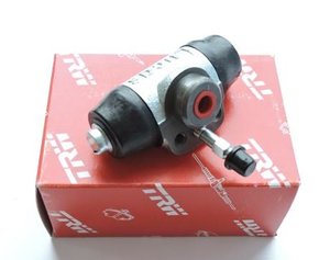

    Не правильно выразился , да Вы правы колёсный LUCAS/TRW арт. BWD113 b-11976-valecek-trw-bwd113.jpg
    Он стоит 562руб. поменять не накладно, да и лазить потом опять уже надоело, поменяю сразу.
