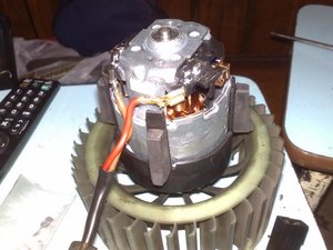

    Вобщем купи ОРИГИНАЛЬНЫЙ моторчик, именно сам моторчик, а крыльчатку переставь. Вот номер: Bosch 0 130 111 173 стоил он в Екзисте 1600 рублей я его и купил. (сейчас он там свыше 4000 рублей, это означает что его нет в наличии)
    вот так все выглядит:

    если бош то это не значит что оригинал.
    № твоего моторчика0 130 111 134
