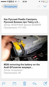

    Да, Владимир, похоже на ютуб тоже твоё видео ??
    У тебя жёлтые крышечки ??
    На сайте Ауди-клуб видео не могу посмотреть и сравнить, мой регион нахождения не позволяет.
    Прикол в том, что ютуб сам мне предложил это видео вместе с военными фильмами :)
    В интересную категорию попало "снятие АКБ на Q7" :)
