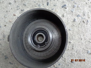

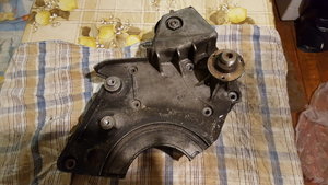

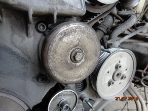

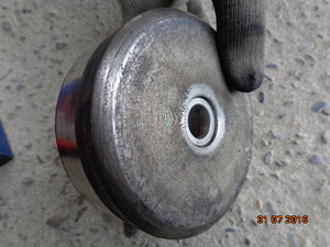

    Начать данную тему решил после того, как у соклубников повально начали шуметь подшипники вискомуфты. В свой предыдущий Роуд я ставил подшипник от Ваз-06 фирмы Dolz, а 4,5 года назад приобрел авто с этой переделкой.

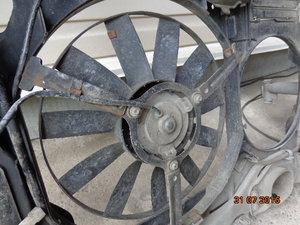

    На машине стоит два электровентилятора. Вместо двухрядного подшипника в плиту запрессована металлическая "обманка", к которой крепится обводной шкив с обыкновенным шариковым подшипником. За это время накатал я на ней 95 тыс. и ни разу не было проблем с охлаждением. Хотя в июле в +35 поднимался на перевал Кату-Ярык. (на 3 км дороги - 800 метров перепад высот + гравийка и промоины от дождя). 40 тыс. назад заменил подшипник в качестве превентивной меры. Тут не давно снимал морду, так сказать, для ревизии, ни каких намеков на износ.
    Работа вентиляторов реализована так: большой вент работает от штатной системы; маленький - от дополнительного мерсовского датчика на 100 градусов и дополнительного реле. Датчик вмонтирован в корпус термостата. Но я думаю, что можно реализовать плавное включение вентиляторов, прикупив соответствующий блок от 2,7 Т или какой другой.
    Большой вент 365 мм от какой-то Мазды. Максимум, что встанет в нашу рамку - 385 мм.
    Вот как-то так.

    Если нет вискомуфты, то, по сути, и шкив с подшипником не нужны.
    В таком случае имеет смысл рассмотреть замену ремня на более короткий, а всё лишнее удалить.
    PS посмотрел на фотке - сверху крепеж натяжителя ремня ТНВД не даст.

    Такая конструкция снижает производительность вентилятора.
    Кольцо необходимо поставить м/у родным дефлекором и вентилятором,
  10. ser_gr72
    ser_gr72 Старожил
    23 окт 2006
    27.074
    согласен
    но тогда надо ставить не кольцо, а маску от моделей с двумя электро, как предлагал товарищ Мао Кроко
  11. dire
    dire Живу я здесь
    20 мар 2013
    1.110
    ДНР
    А6 2,5 AfB
    Мы не ищем простых решений :) :)
  12. Mayhem74
    Mayhem74 Живу я здесь
    30 апр 2014
    2.882
    A6 C5 AKE Q А ESP
    #12 Mayhem74, 17 ноя 2016
    Вентилятор имеет собственное кольцо, работает на всасывание (полезная нагрузка стоит перед ним) - не вижу никаких потерь производительности, если зазор от кольца вентилятора до радиатора будет не больше нескольких миллиметров.

    Блин не могу фоту скинуть с андроидом6м...
    Тык сызыть пособие,что подрезать
  19. Веселов
    Веселов Живу я здесь
    17 мар 2016
    1.168
    A6C5 TDI AKN Avant Моно Механика
    Получилось! :icon_alc: Извините хакера-сантехника,не силен...
    Ну в общем что подрезать,если что. AKN.Запасная блин завалялась.Почти новая,вот только салидольчик бы :engineer: перешприцевать:rolleyes:
