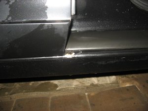

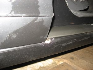

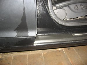

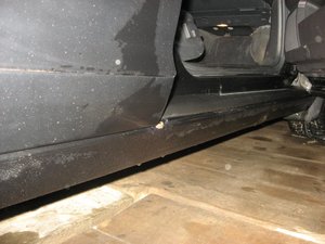

    у меня вот где проблема появилась! :shock:
    в этих местах, у кого нибудь тоже, облезает?

    У меня такая же проблема. В конце недели отдаю красить их. Но самая проблема в том что покрасить их и подготовить ерунда, самая стремное это молдинг которой на пороге декоративный. Он посажен с завода намертво. И не отрывать его если, то получается ерунда и скоро они опять начнут лупитца. Вообщем проблема в их демонтаже покупки новых и новом монтаже. Покраска это ерунда ...

    проверьте состояние петель задней двери.. есть предположение что петля имеет люфт, причина -износ, либо часто при открытой двери опираются на неё.

    у меня такая ж картина :shock:... официалы сказали случай никакой не гарантийный - сами мол зимой открывая дверь помяли уголок двери вот он вам пороги и облупил :D:lol:

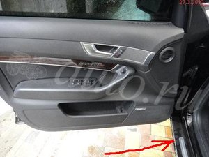

    есть еще подозрение, что у Всех облезает вот тут..
    так ли это?!
    резинка трет?
