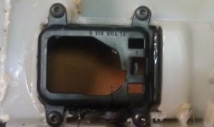

сальник вакуумного поршня со сделанным пропилом

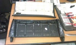

разобранная крышка бардачка

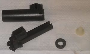

вакуумный поршень в разобранном состоянии

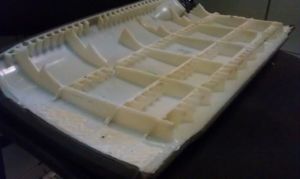

обратная сторона лицевой части

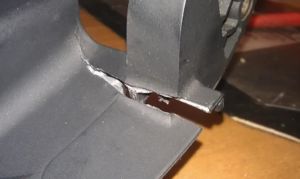

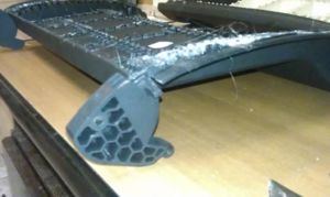

надломанная петля
0
0
444
надломанная петля
0
0
485
надломанная петля

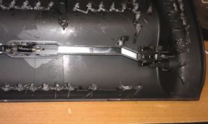

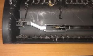

механизм бардачка

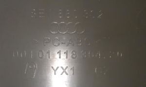

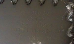

код лицевой крышки
0
0
440
код внутренней части

механизм замка

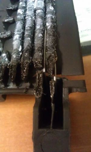

в нишу вставляем стальную проволоку пружинного типа
0
0
523
0
0
425

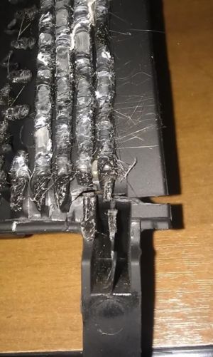

забиваем эпоксидкой внутренность петли
0
0
593

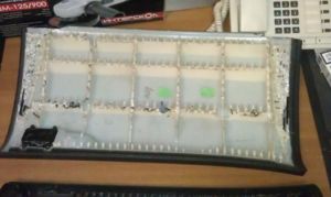

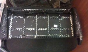

спиливаем старый клей
0
0
602

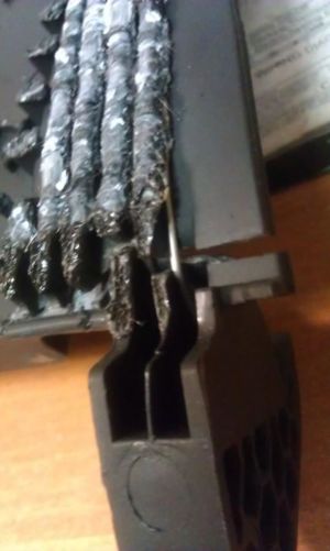

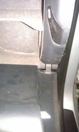

петля после ремонта
0
0
493

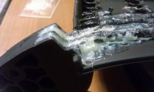

наносим клей

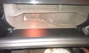

бардачок A4 8E B6 после ремонта
