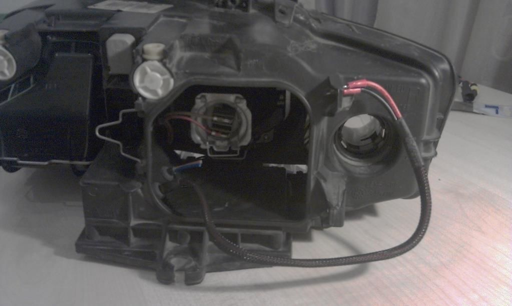

зазор получившиеся крепежи для высоковольтных блоков сел как родной прикидываем крепежные места на глаза попалась основа от флопика компьютерного, пойдет на распил под крепеж блоков примеряем блок розжига подключение к штатному разъему 32982 выход проводов из отсека блока розжига крепим заглушку саморезами 35х16 питающий разъем легко поместится в углубление клеим уплотнитель просверливаем два отверстия под проводку разбираем разъем питания отсоединяем питающий провод комплект ксенона
